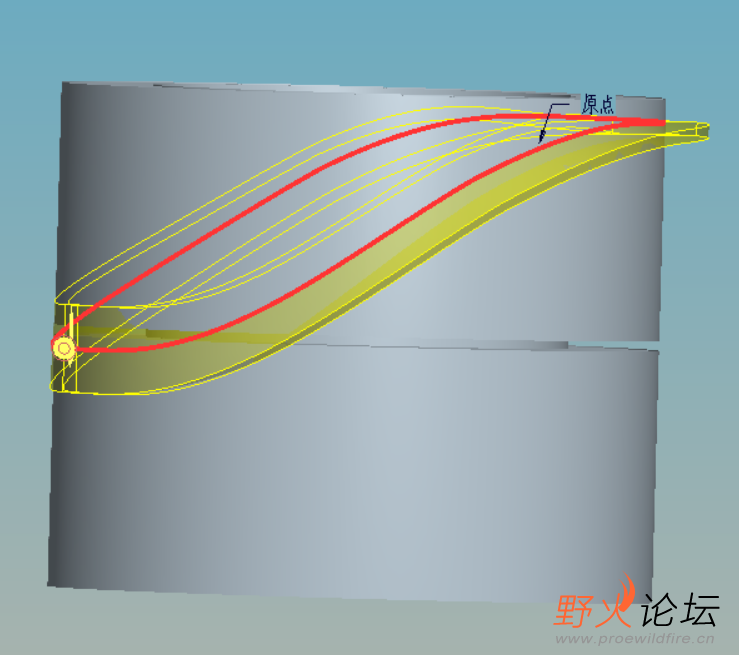

发表于 2023-5-4 15:41 | 显示全部楼层 |阅读模式
文件见附件,分卷压缩
2.prt是为回复5楼大佬新上传,使用了和第一个可变截面扫描特征一样的参考,供参考
可变截面扫描1
可变截面扫描1
可变截面扫描2
可变截面扫描2

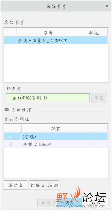

发表于 2023-5-5 12:18 | 显示全部楼层

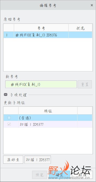

在软件看来两个扫描的参考不一样

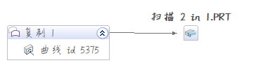

Snipaste_2023-05-05_12-15-32.jpg Snipaste_2023-05-05_12-15-40.jpg Snipaste_2023-05-05_12-15-44.jpg Snipaste_2023-05-05_12-15-48.jpg
CREO是世界上最好的软件

刹訤 发表于 2023-5-5 12:18
在软件看来两个扫描的参考不一样
您好 感谢您的赐教 您说的不同的参照我之前并没有发现 实在没有想到一根曲线还能重叠存在另一根曲线可以选中 我在附件2.prt中使用和第一个可变截面扫描一样的参照创建了第三个可变截面扫描特征 但是依然和第一个可变截面扫描不一样 反而和第二个可变截面扫描特征一致 供您参考
81
788
1268
发表于 2023-5-5 15:06 | 显示全部楼层
不可名状 发表于 2023-5-5 14:23
您好 感谢您的赐教 您说的不同的参照我之前并没有发现 实在没有想到一根曲线还能重叠存在另一根曲线可以 ...
软件是根据ID识别特征,看附件的参考,应该是在扫描的时候软件自动复制了一下轨迹,但是这种效果我也没搞懂
