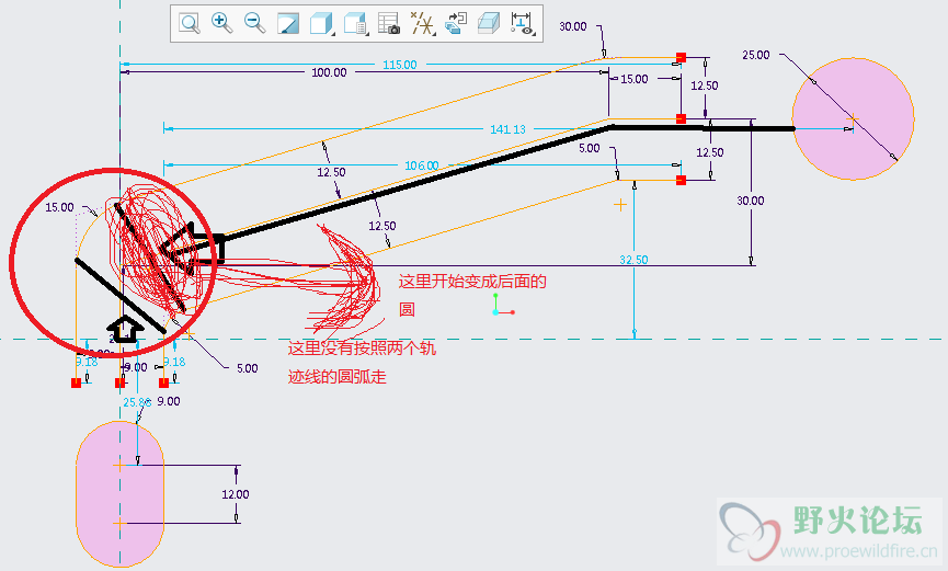

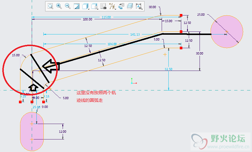

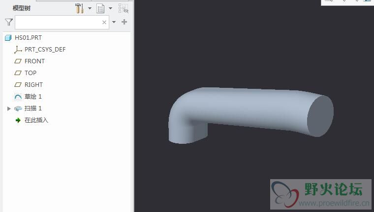

自己画的椭圆和圆可以相接  但是扫描出来的线条没有按照轨迹线走
 楼主| 发表于 2018-11-1 00:00 | 显示全部楼层
 楼主| 发表于 2018-11-1 00:03 | 显示全部楼层
551
687

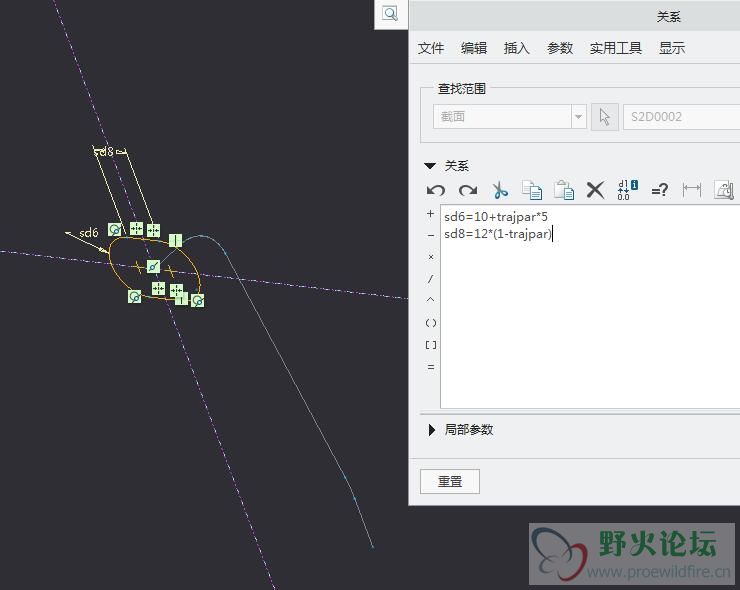

发表于 2018-11-1 08:57 | 显示全部楼层
节点轨迹设置

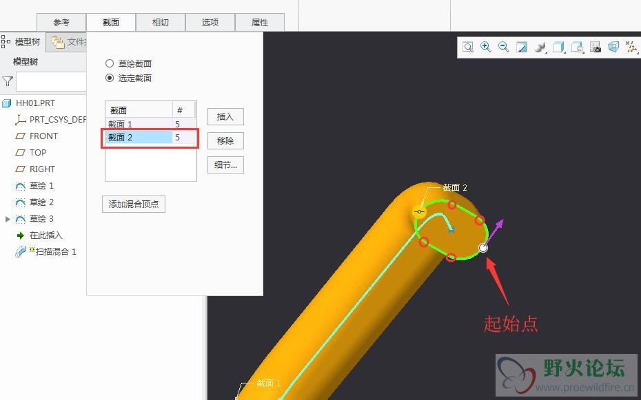

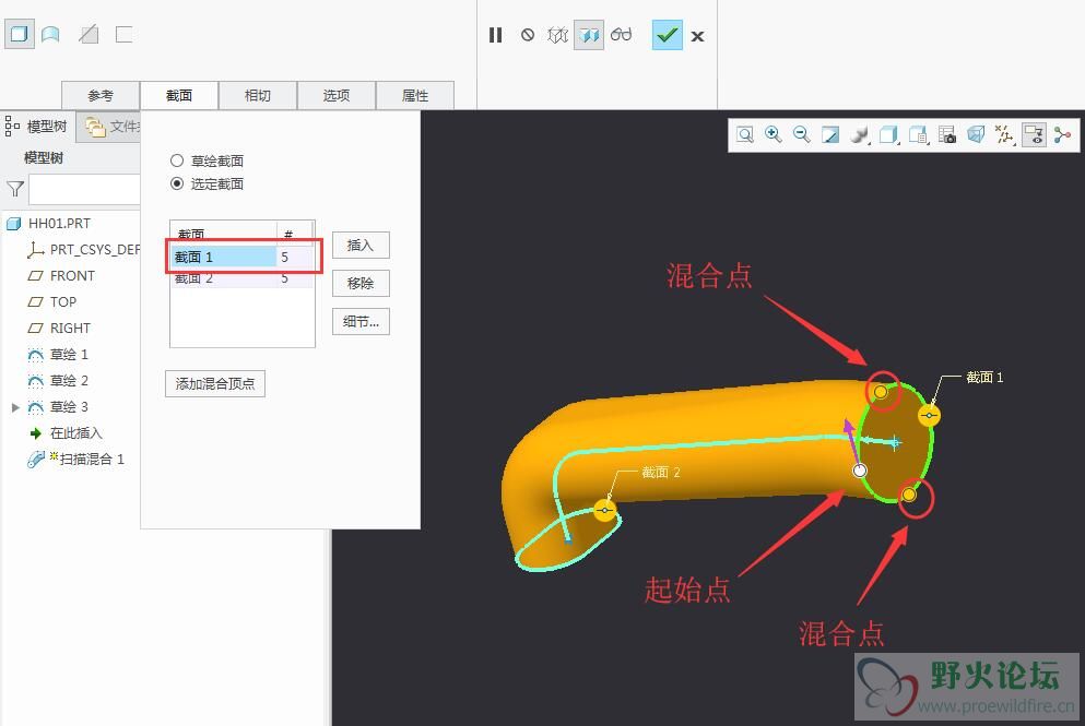

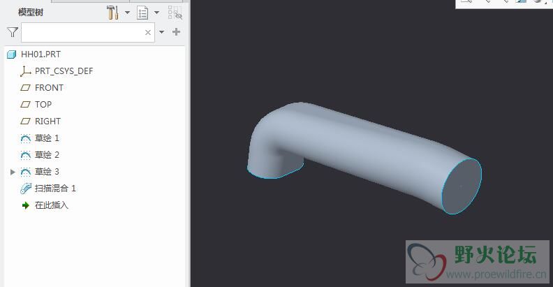

发表于 2018-11-1 13:34 | 显示全部楼层
方法一,混合,要点是做好混合点的对应就行了
方法二,直接扫描,这样操作更简便

发表于 2018-11-2 12:12 | 显示全部楼层
modengyun 发表于 2018-11-1 22:00
圆弧这里开始变成圆了 就是这个搞不好 可以发一个prt吗
文件未保存,重新给你画了一个
hh01.rar
61.96 KB, 下载次数: 14
售价: 3 金钱  [记录]
