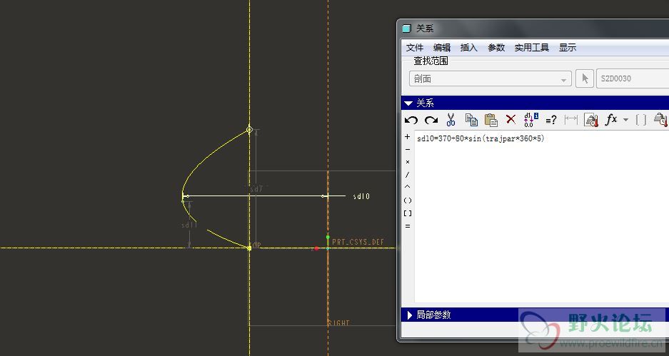

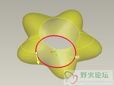

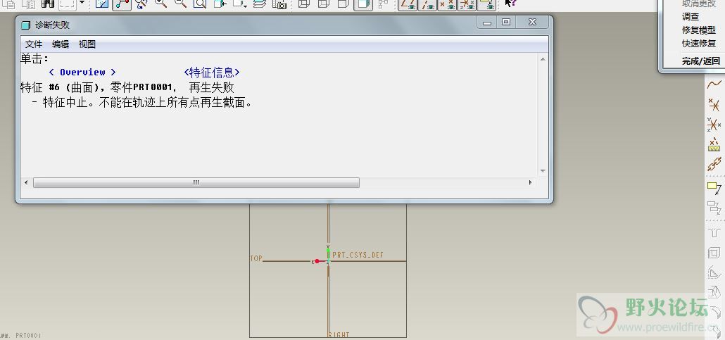

小菜鸟一只,我先草绘了一个直径400的圆,然后以改圆为轨迹进行可变截面扫描,进入草绘以后我用样条曲线画了个条线,并以中间的点为变量输入的关系式,可是为什么执行以后就失败呢

你先试一下不变能不能扫出来,如果中心线不参考坐标原点是扫不出来的

看提示感觉应该沿着你的圆轨迹扫描出来的截面部分有干涉(相交),建议换个简单一点的公式,或者把轨迹圆取得大一些试一下。

1、看楼主的截图,草绘截面中有许多灰色尺寸,要修改成“强尺寸”。
2、个人认为,SD10的标注,没必要以轴线为基准,要以过轨迹线的竖直参照线为基准标注。这样的话将370减掉一个半径值200,
参照楼主的做法,效果如下。

不好意思,最近有事情没上坛子,谢谢你,解决了已经,在草绘下做的基准轴线就会失败,但后来我在空间中新创建了一根轴,草绘下以它为参照就解决了,非常感谢你大牛!
