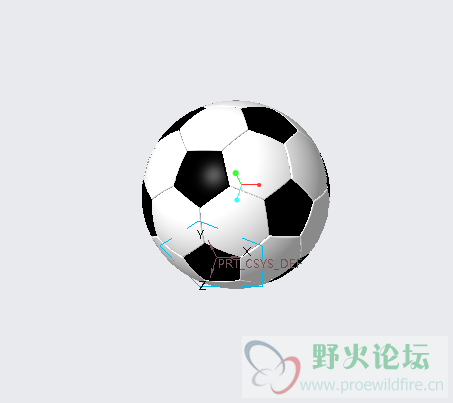

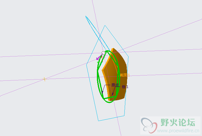

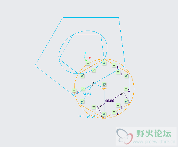

求助各路大神,看到一个比较简洁的足球画法。

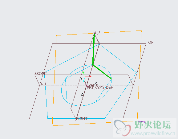

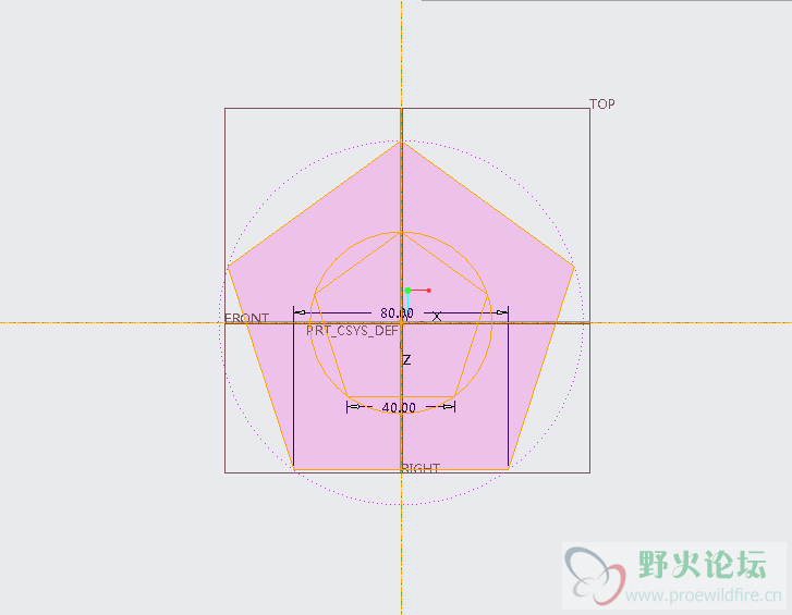

第一步:以TOP面为草绘画下面这个图形,一个长40的五角形,外接圆转化购造圆,这个购造圆是后面做为扫描原点轨迹的。一个长80的五角形。
第二步:以RIGHT为草绘平面,画一条长40的直线。

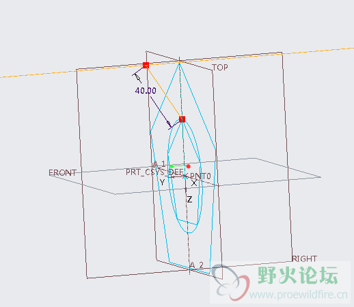

第三步:以刚刚草绘的直线和边长40的五角形的一条边创建一个平面1。

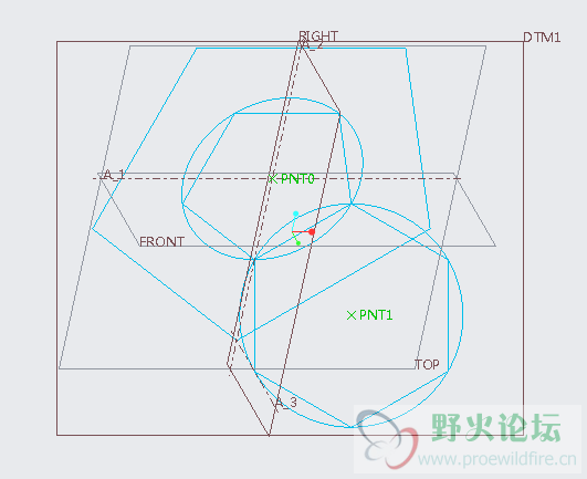

第四步:用刚刚创建的平面1草绘一个40长的六角形,将外接圆转化为购造圆用来做扫描原点轨迹的。
第五步:分布在五角形和六角形中心创造点0和点1。
第六步:以点0和点1分别创造轴1和轴2。
第七步:用轴1和轴2创造点2,点2就是足球的中心点。
重点来了!!!

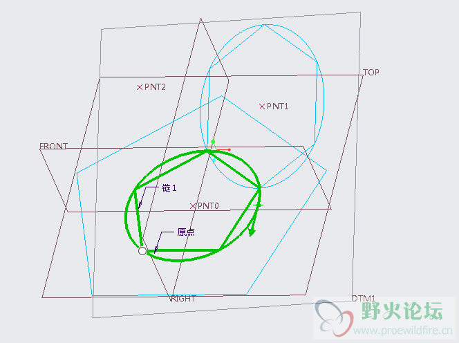

第八步:可变截面扫描。选小五角形外接圆的原点轨迹,五角形为扫描轨迹。

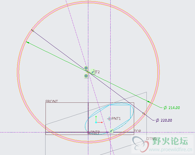

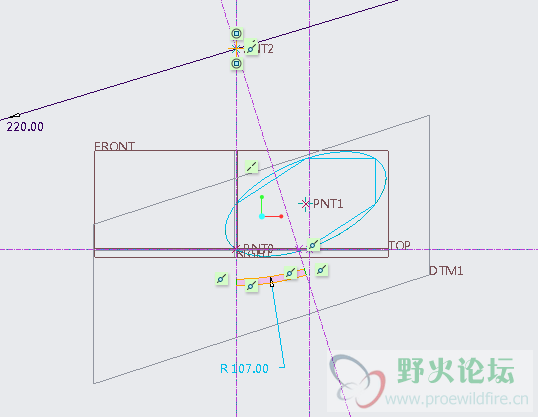

第九步:草绘以下的截面。

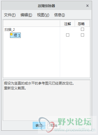

第十步:同样的方法,做六边形曲面的扫描。但是做不出来。
已经搞了一上午了都不知道问题出在哪里,求大佬指教!!!

原点和链设置,链里的X轴要勾选,上面的允许截面沿扫描关系变化也要选。

真的诶,搞了一天都不知道咋回事。感谢感谢

不谢不谢,我也是找到视频现学的。视频里有讲这个要选。

发表于 2025-9-4 15:26 | 显示全部楼层
为啥我搞的每个面上都有很多裂痕,把面切割了,不橡图中这样平滑
