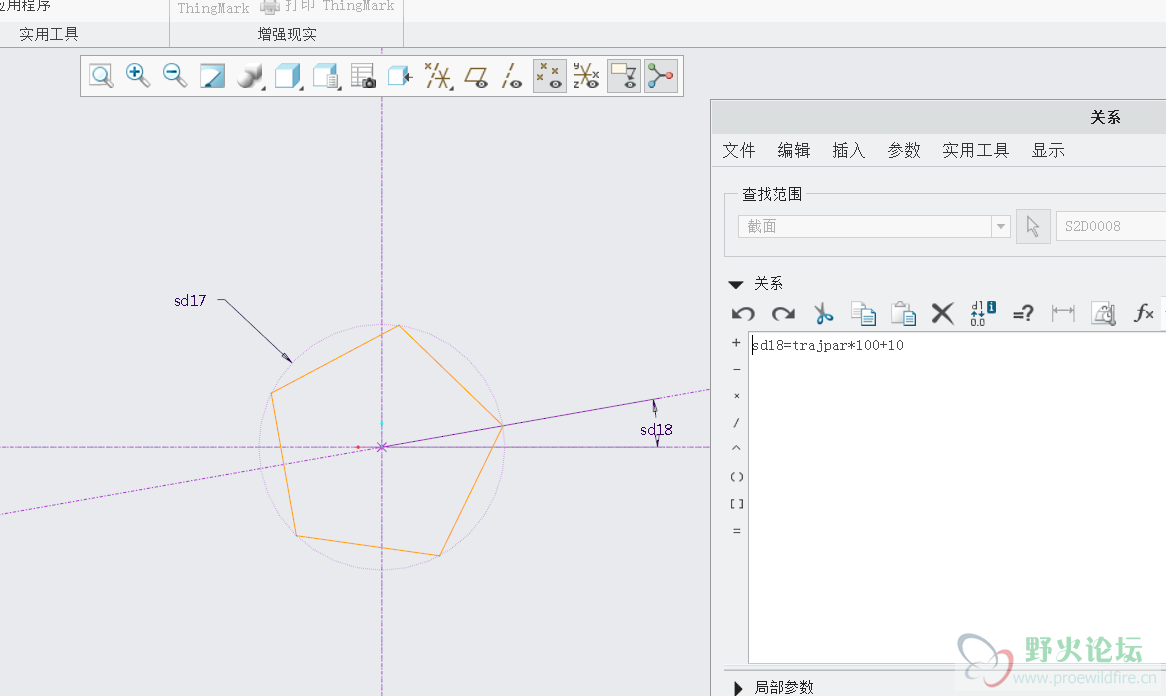

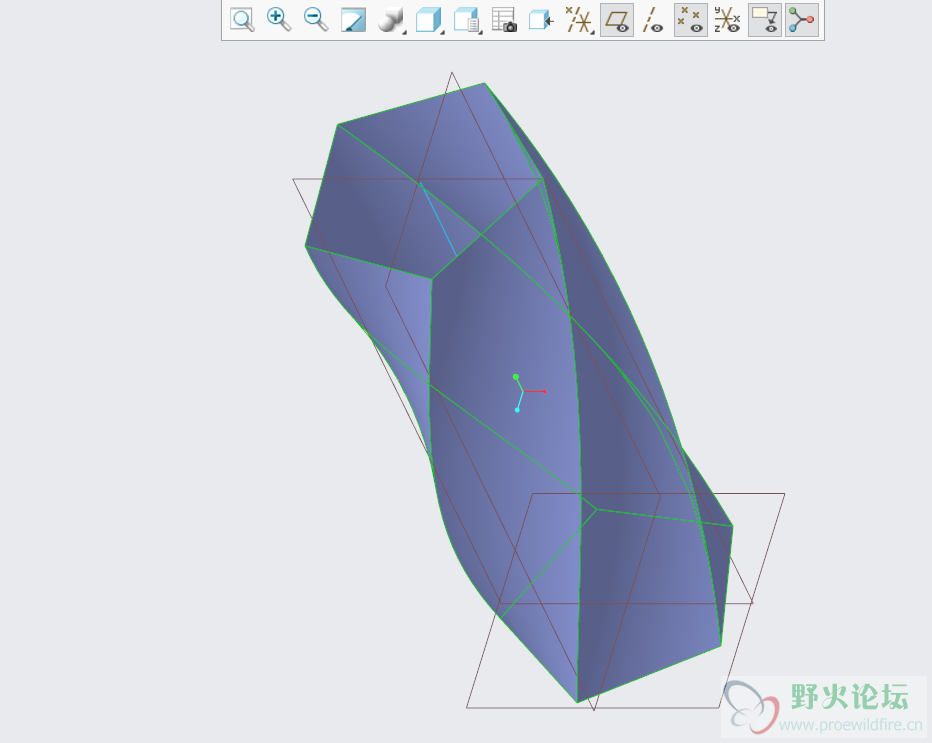

最近开始学习可变截面扫描,草绘如图1,在关系中对角度sd18应用关系式,在关系式为sd18=10+100*trajpar就可以创建成功如图2,但是当关系式变更为sd18=10+130*trajpar就创建失败,似乎这个角度变化存在一个范围?请各位大神指教,谢谢。

用构造线,中心线角度只有180度

 楼主| 发表于 2017-5-26 15:51 | 显示全部楼层
jmxicx 发表于 2017-5-26 15:35
用构造线,中心线角度只有180度
感谢,问题解决了
