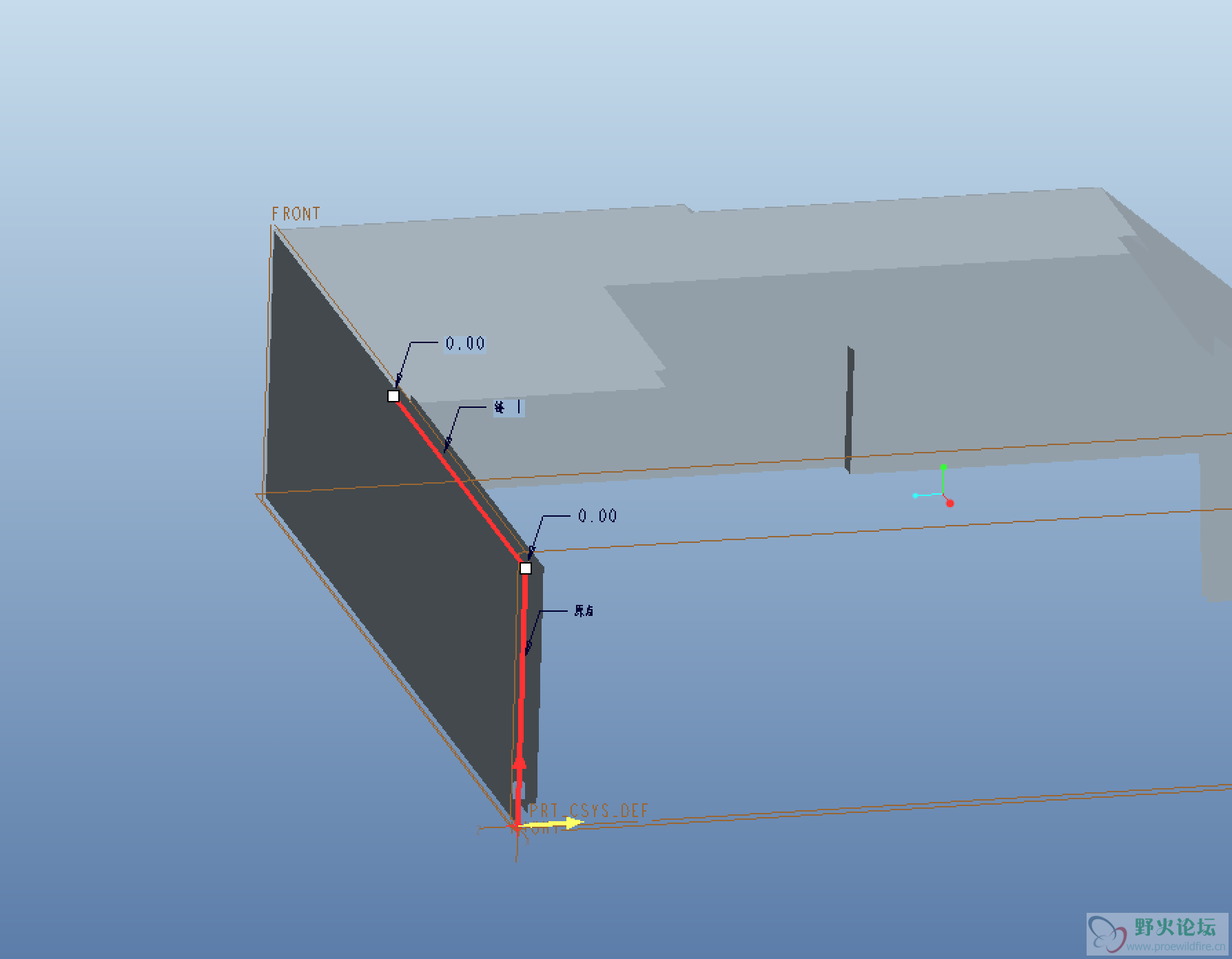

请教各位,如图在我选完轨迹后点选创建草绘按钮为什么没有反应,创建不了草绘,谢谢

選細節~~如圖
有可能是你选的轨迹线不能达到要求,或是要选择草绘截面X轴方向

发表于 2017-8-22 08:41 | 显示全部楼层
拐角是直角,倒个r角
发表于 2017-8-22 11:36 | 显示全部楼层
一定是选择的参照不对,选择对了的话那个草绘按钮会自动变亮的。
选择最后面那个面试试。。。
 楼主| 发表于 2017-8-23 09:53 | 显示全部楼层
还一样创建不了草绘

发表于 2017-8-23 12:19 | 显示全部楼层
jeffry889 发表于 2017-8-23 09:53
还一样创建不了草绘
給個檔案比較知道問題在哪
