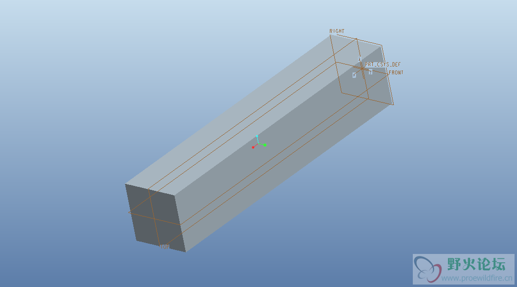

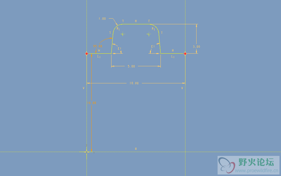

这个扫描出来为什么是直的,没有按照图像起伏。
转换完样条之后怎么处理呢
想要这种效果
这是文件
1.prt.rar (59.31 KB, 下载次数: 20)
159
195

vss?关系式呢

函数关系式有毛病

sd4=evalgraph("a",mod(10*trajpar*10,10))
请问哪里有问题
请问哪里有问题
A    还是a?

图像名称是A
关系式这里用A和a都一样
