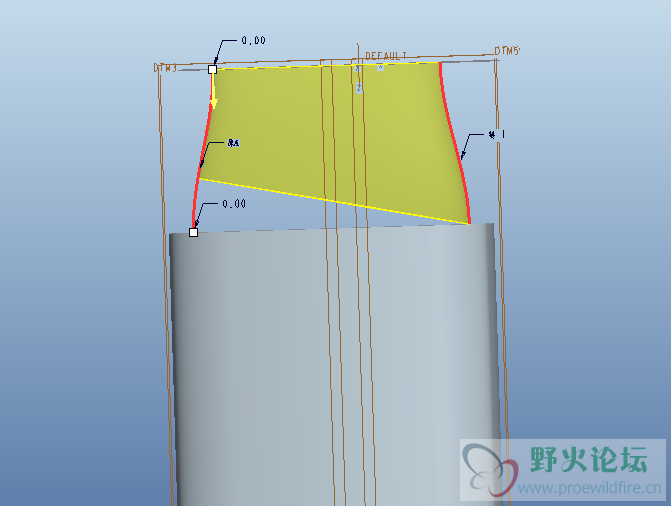

上传了文件 大家帮忙看看我错在哪了  谢谢了
QQ截图20170427151657.png ke2.prt.rar (65.95 KB, 下载次数: 11)

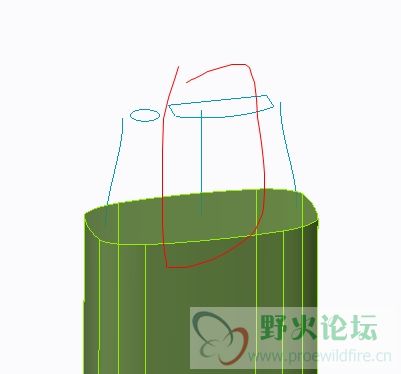

发表于 2017-4-27 15:59 | 显示全部楼层
中间应该再加条线

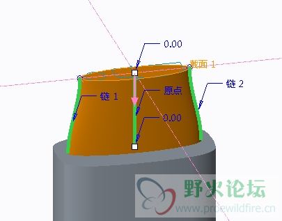

发表于 2017-4-27 16:07 | 显示全部楼层
是这样吗?

 楼主| 发表于 2017-4-27 16:10 | 显示全部楼层
yuncan 发表于 2017-4-27 15:59
中间应该再加条线
谢谢解答  还以为要到晚上才会有人回  感谢了
