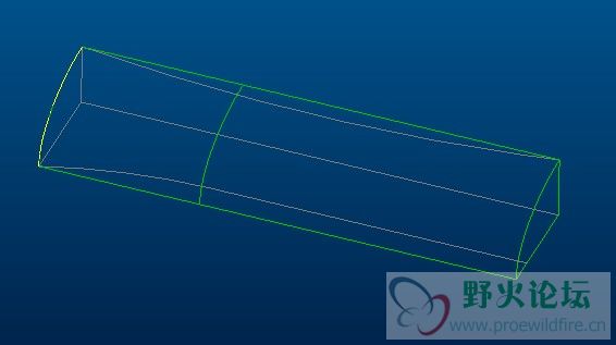

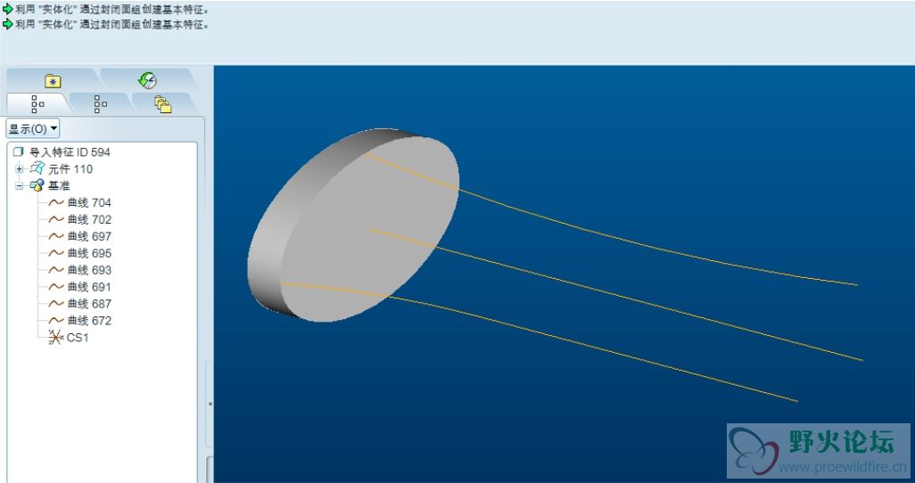

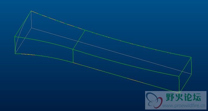

懂的帮忙看看,附件为PART档,谢谢。
如下图所示,用方形截面是可以的,但我用想要的截面扫描做出来是直的
这个截面形状不能按轨迹形状扫描
这个截面形状不能按轨迹形状扫描
方的截面可以按轨迹形状扫描
方的截面可以按轨迹形状扫描

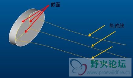

发表于 2017-11-6 20:13 | 显示全部楼层
中间为主轨迹线,两边的辅助轨迹线就行!

 楼主| 发表于 2017-11-7 08:58 | 显示全部楼层
beyond20058 发表于 2017-11-6 20:13
中间为主轨迹线,两边的辅助轨迹线就行!
我试过了,2侧是直的,不是按2边轨迹线形状走的

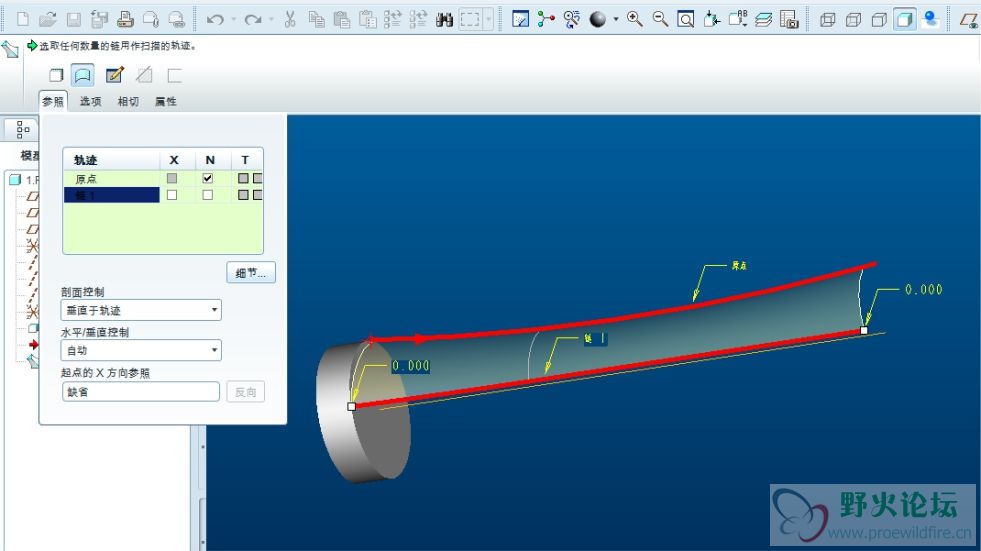

发表于 2017-11-7 12:44 | 显示全部楼层

我画了一下!你的原图的确有很多问题!而且有条轨迹线还是两段组在一起的!但我水平有限,只能一次扫出两个边,三个边扫不出。
