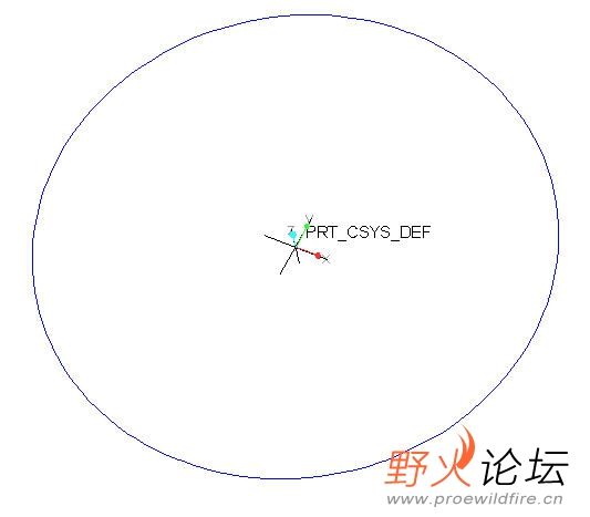

1.在使用来自方程的曲线画螺旋弹簧曲线时,Creo会跳出下面的提示,
如果直接输入下面公式,得到的半径为4的圆,因为Z=0,所以没有出现螺旋弹簧曲线。
x = 4 * cos ( t * 360 )
y = 4 * sin ( t * 360 )
z = 0
Equation
Equation
Circle
Circle

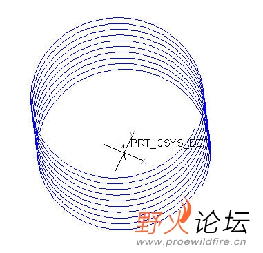

2.我们加在公式中加入螺旋弹簧曲线参数,下面的是加入圈数/长度/节距的公式,
x=半径R*cos(t*360*圈数n)
y=半径R*sin(t*360*圈数n)
z=节距P*圈数n*t
我们以R=10,P=2,n=10为例,会得到下面图形:
n10
n10
3.我们上面是假定X半径和Y半径是相等的,如果不相同,就会得到椭圆曲线,
y = 8 * sin ( t * 360 )
z = 0
椭圆
椭圆
x = 10* cos ( t * 360*10)
y = 20 * sin ( t * 360*10)
z = 10*2*t
椭圆曲线
椭圆曲线

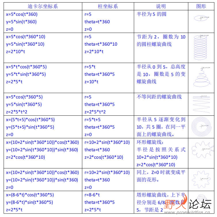

 楼主| 发表于 2021-12-10 10:30 | 显示全部楼层
下面是学习wanghenghui大侠贴子整理的坐标公式,仅供习参考,
迪卡尔坐标系与柱坐标系公式
回复 2 0
