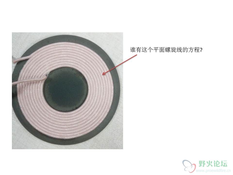

谁有这个平面螺旋线的曲线方程,给我一下.谢谢!

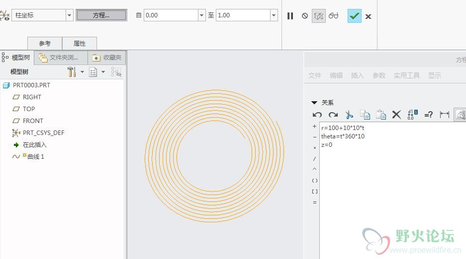

柱坐标方程:
r=a+b*n*t
theta=t*360*n
z=0
式中 a_内圈半径;b_线圈厚度;n_线圈圈数;t_函数常数
笛卡尔坐标方程
x=(a+b*n*t)*cos(t*360*n)
y=(a+b*n*t)*sin(t*360*n)
z=0
参数含义与柱坐标方程中参数一样

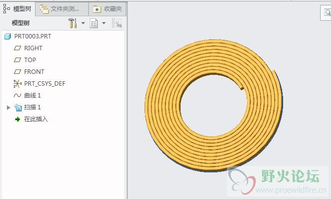

下面是我针对这个问题做的一个模型,可供参考
曲线方程式
扫描效果图
附件格式creo4.0

 楼主| 发表于 2018-3-6 14:56 | 显示全部楼层
yuanbin20 发表于 2018-3-5 23:57
柱坐标方程:
r=a+b*n*t
theta=t*360*n
非常感谢,正是我需要的.
