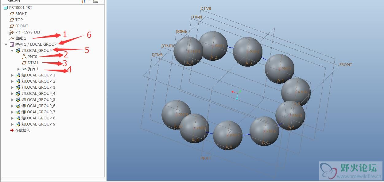

各位大侠,怎样把一个对象沿方程式的螺旋线陈列呀,急!!!

如图,不知道你能不能看得懂:
1画出方程曲线
2在曲线上建立一个基准点,基准点偏移用比率,偏移比率0(注意不能直接选曲线端点)
3选择通过基准点建立一个基准平面
4在新建的基准面上做你要阵列的几何图形
5把上面的点面几何组成组
6组阵列(尺寸阵列选点的比率)

谢谢,能看明白
