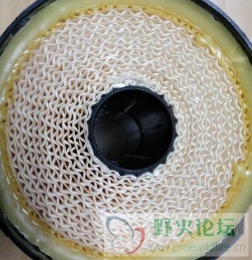

     如何沿着螺旋线画波纹状,有谁知道方法吗?
求助各位大神,带波纹状那里如何画?另传文件

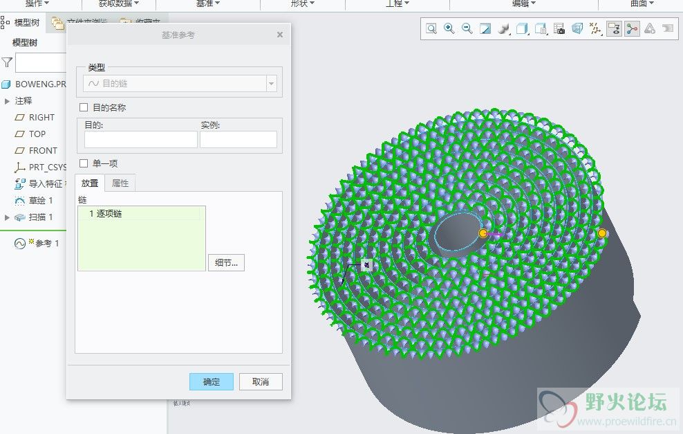

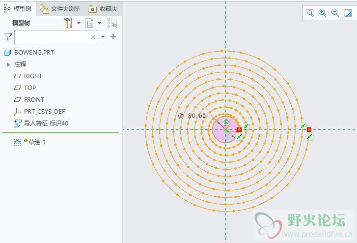

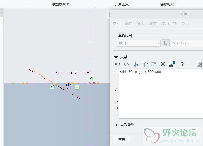

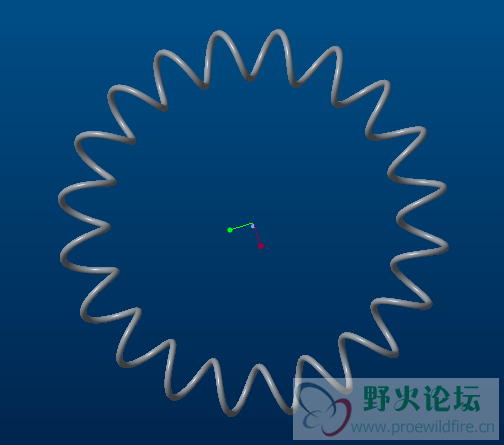

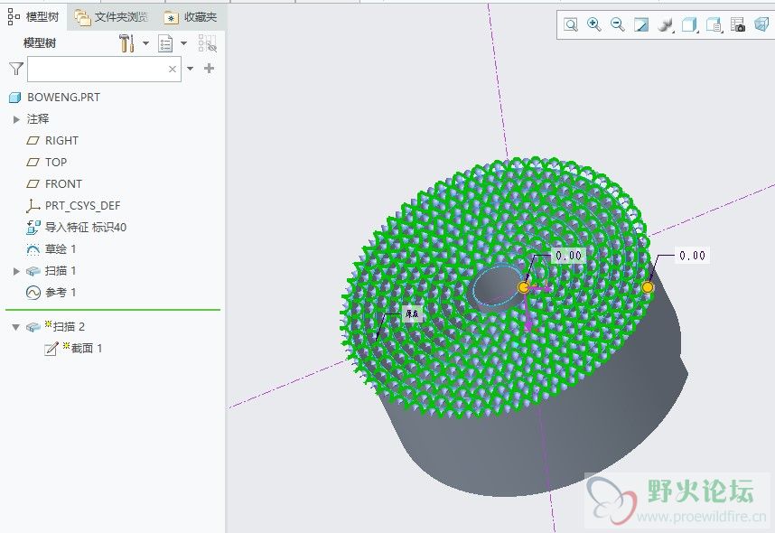

 楼主| 发表于 2019-7-7 14:59 | 显示全部楼层
zzcc-apple 发表于 2019-7-6 22:56
可否发你的原档让我学习一下?这对我的工作很重要。
经过一个下午的思考和研究,效果图终于出来。思路是在Explorer99楼主提供的方法参考下,稍微变换一下思维,结果出来效果图了。谢谢你哦,Explorer99楼主。另附上图片,给你们观赏一下。
效果图
效果图
