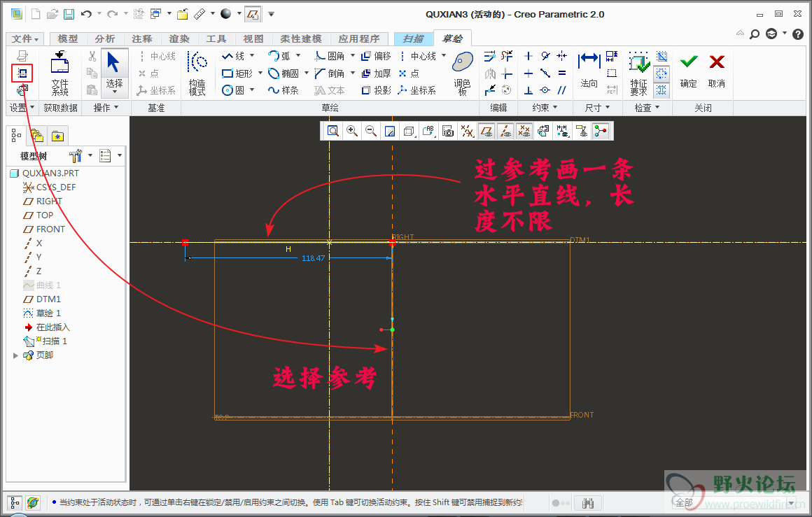

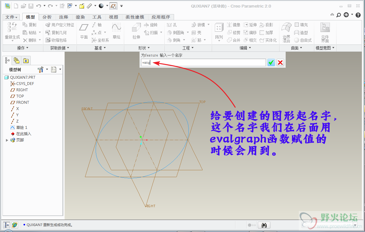

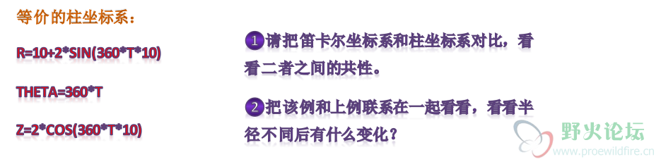

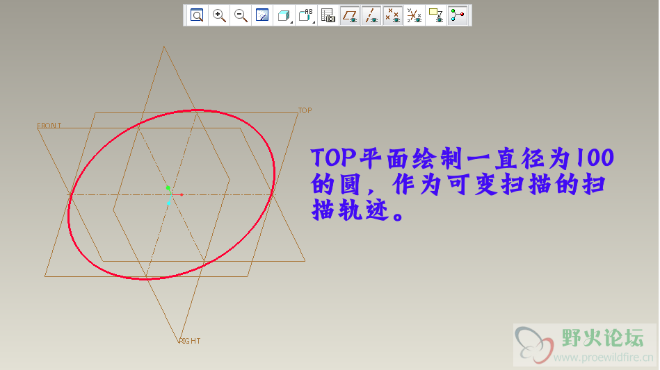

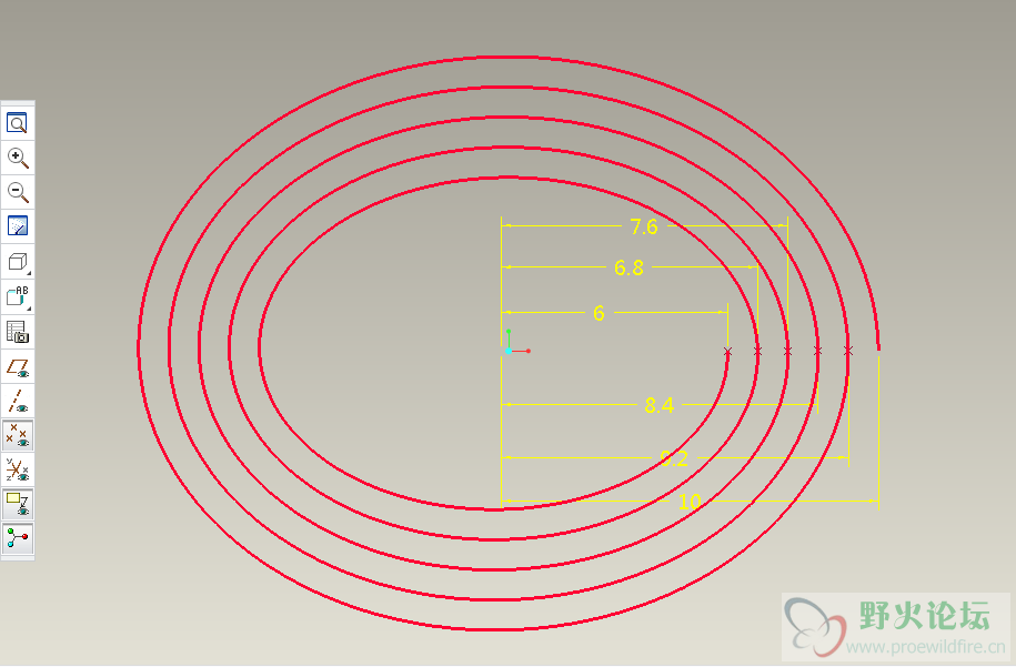

[原创] 图文教程:曲线方程(二)
956
130
1461
热心助人勋章希望之星勋章优秀会员勋章
发表于 2014-10-7 19:46 | 显示全部楼层 |阅读模式
图像 1.jpg 图像 2.png 图像 3.png 图像 4.jpg 图像 5.png 图像 6.png 图像 7.png 图像 8.png 图像 9.png 图像 10.png 图像 11.jpg 图像 12.png 图像 13.jpg 图像 14.png 图像 15.png 图像 16.png 图像 17.png 图像 18.png 图像 19.png 图像 20.jpg 图像 21.png 图像 22.jpg 图像 23.png 图像 24.png 图像 25.png 图像 26.png 图像 27.jpg 图像 28.png 图像 29.png 图像 30.png 图像 31.png 图像 32.jpg 图像 33.jpg 图像 34.png 图像 35.jpg 图像 36.jpg 图像 37.jpg 图像 38.png 图像 39.png 图像 40.png 图像 41.png 图像 42.png 图像 43.png 图像 44.jpg 图像 45.png 图像 46.png 图像 47.jpg 图像 48.png 图像 49.png 图像 50.jpg 图像 51.png 图像 52.png 图像 53.png 图像 54.png 图像 55.png 图像 56.png 图像 57.png 图像 58.png 图像 59.png 图像 60.png 图像 61.png
