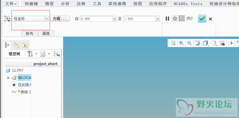

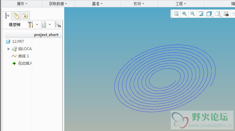

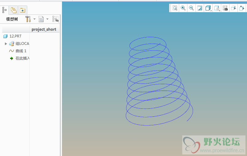

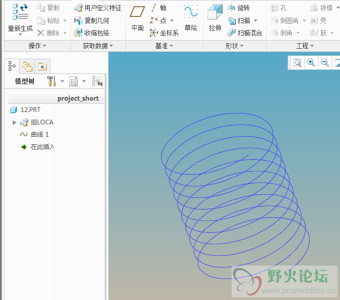

发表于 2017-5-17 20:34 | 显示全部楼层
采用柱坐标,更好描述:
1、盘簧线方程
R0=30                                                   /*起始圆半径
N=10                                                      /*圈数
DA=80                                                   /*螺旋线最大外径
R=R0+(DA/2-R0)*T                                /*螺旋线半径方程
theta = t * 360*N                                /*螺旋线角度方程
Z=0                                                               /*Z方程
2、锥度弹簧线方程
R0=30                                                   /*起始圆半径
N=10                                                      /*圈数
DA=80                                                   /*螺旋线最大外径
Z=100*t                                                               /*Z方程
3、圆柱螺旋线方程
R0=20                /*起始圆半径
N=10                   /*圈数
DA=80                /*螺旋线最大外径
R=DA/2                /*螺旋线半径方程
Z=100*t                /*Z方程
