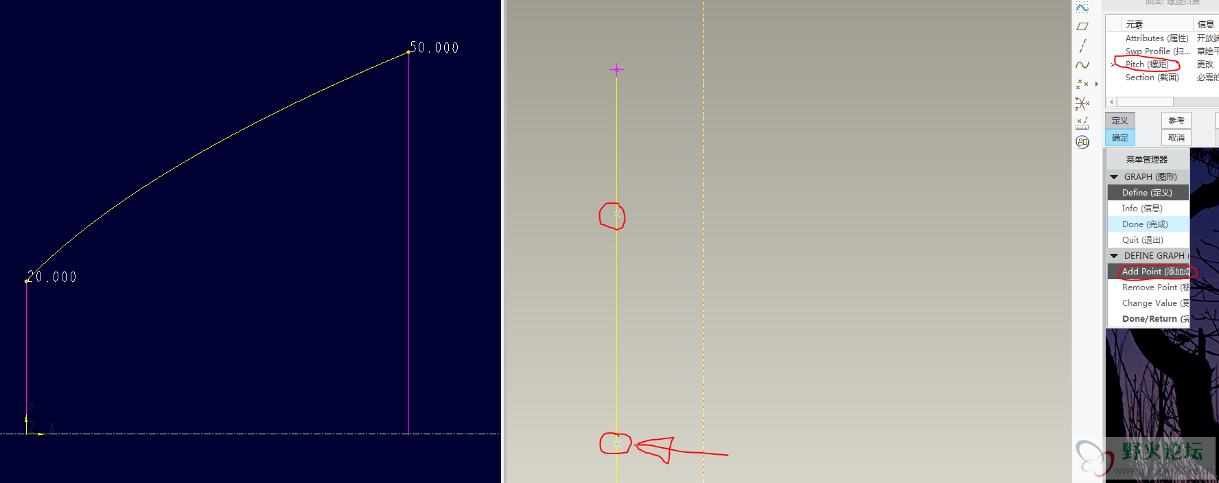

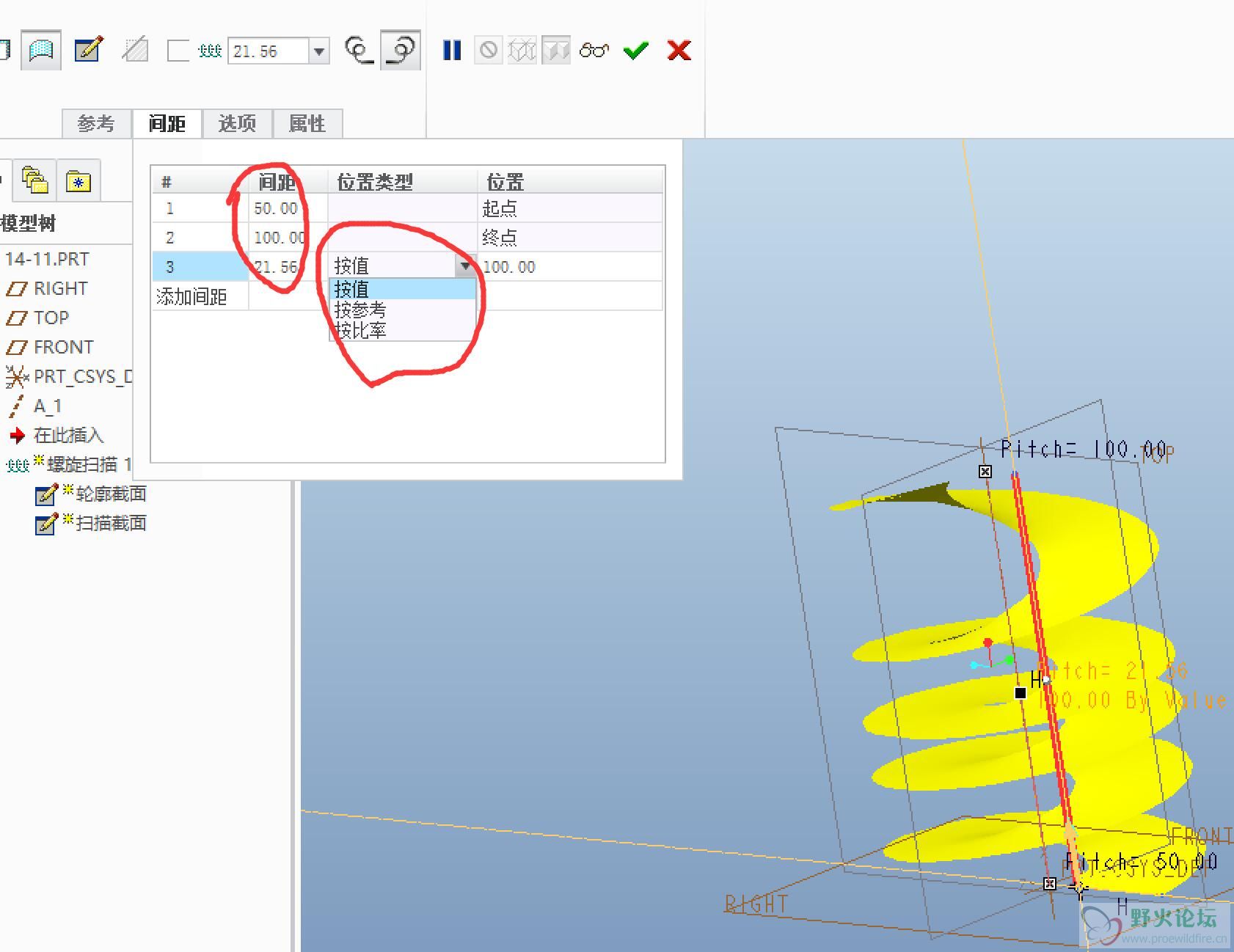

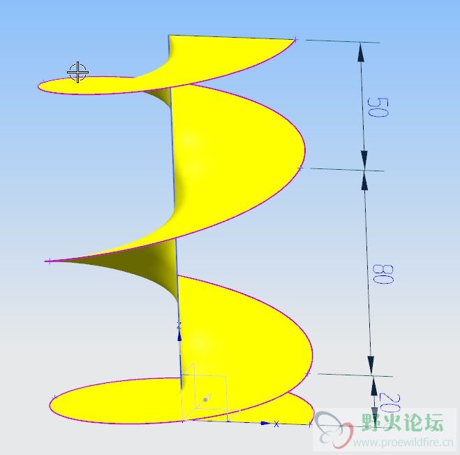

变距螺旋.jpg 这个图是用UG的规律延伸做的,creo里怎么做?螺旋扫描里的间距设定的位置出不来如图这种尺寸要求!
最佳答案
查看完整内容
那个间距在我学的视频就是螺距,但是这个应该是渐变的,你的意思是要突变的?这样的话我弄不来哦。。如果我做就只有分段了

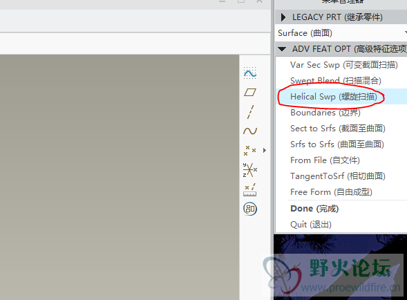

发表于 2017-6-14 11:48 | 显示全部楼层
螺旋扫描

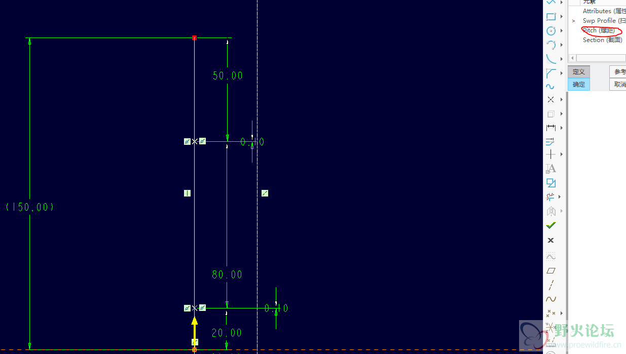

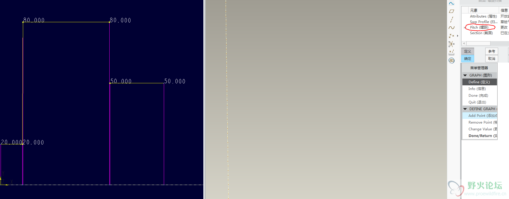

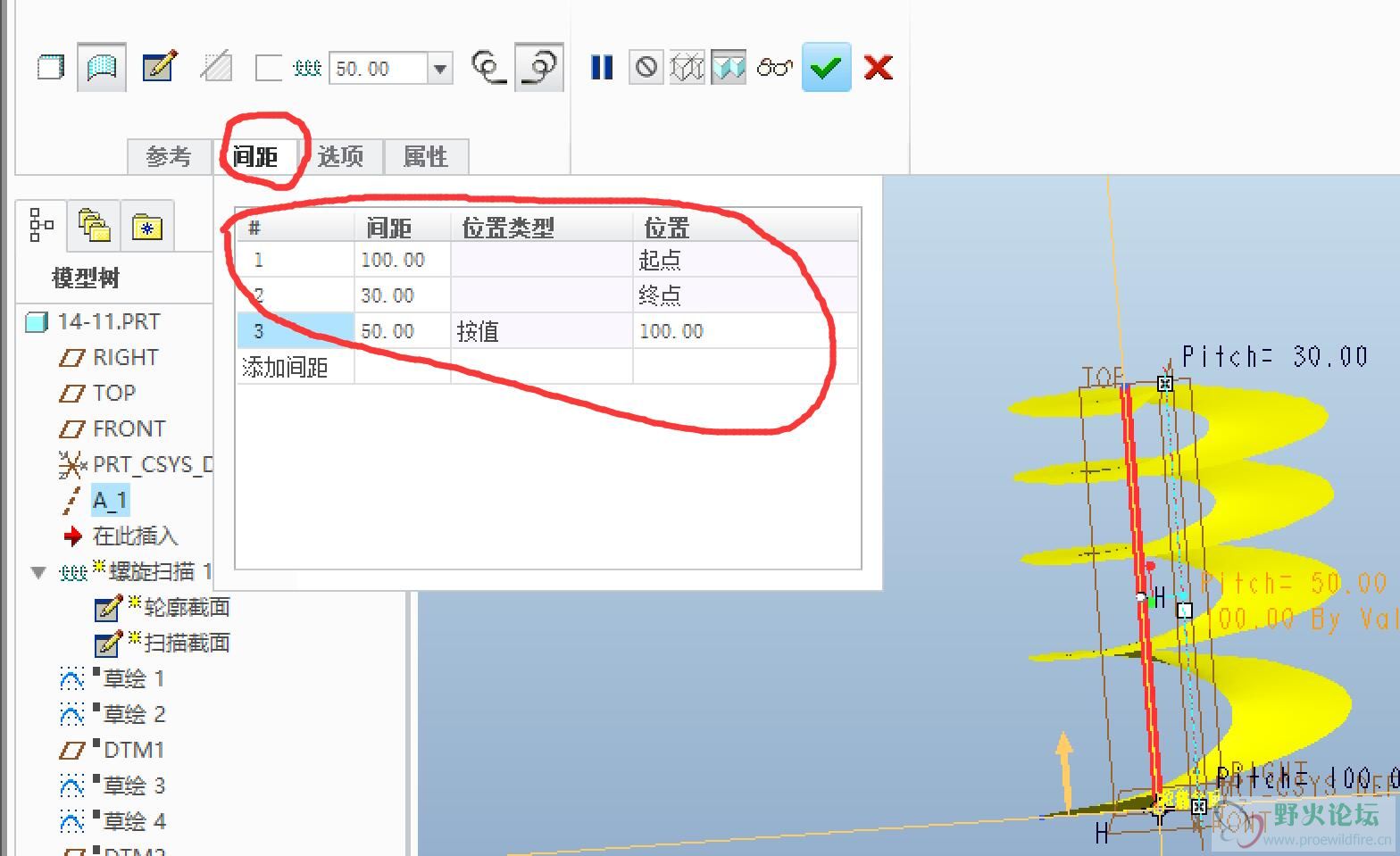

 楼主| 发表于 2017-6-14 11:58 | 显示全部楼层
这个间距搞不懂,达不到我要的效果  3段 每段360度  螺距分别 20 80 50
类似这种
3193

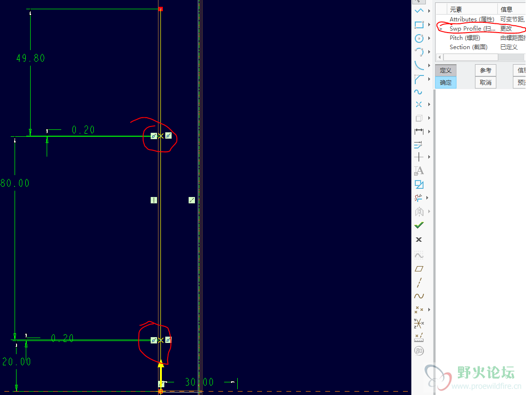

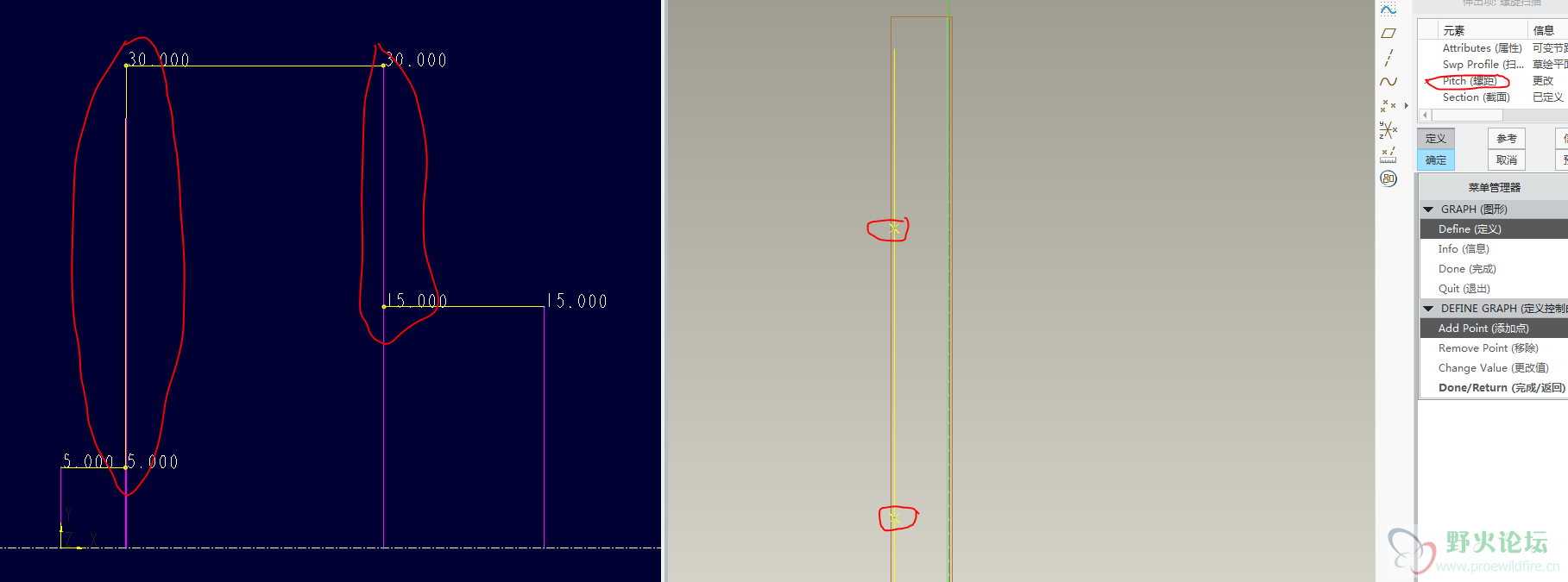

3619

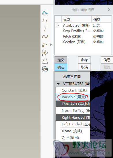

发表于 2017-6-15 10:25 | 显示全部楼层
用老的方法。各个变螺距之间有0.2的过渡段!
3193
3619
发表于 2017-6-15 10:29 | 显示全部楼层
如果不要过渡段只有分段扫描,这样衔接处不会顺滑,过渡段用0.1出不来,用0.2可以!

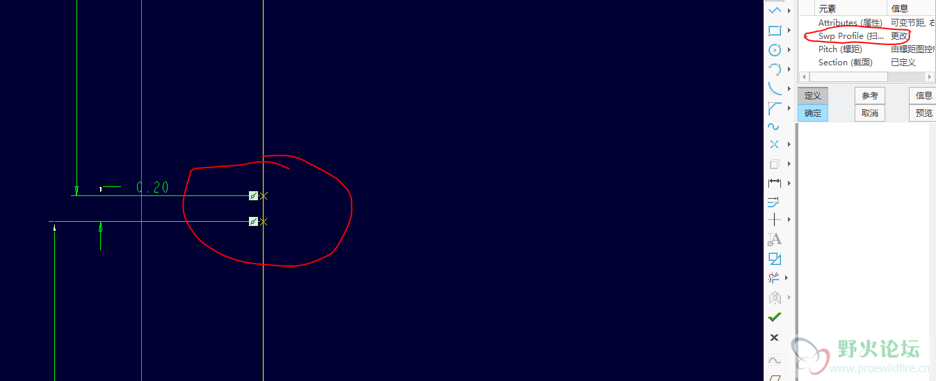

发表于 2017-12-29 10:18 | 显示全部楼层
能请教一下,这个过渡段怎么设置?在哪里可以设置?
3193
3619
发表于 2017-12-29 11:25 | 显示全部楼层
过渡段设置两点之间0.2就可以了,事实也是一段可变节距扫描,只是很短!
