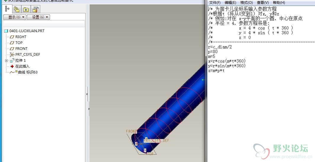

我想在圆柱外表面做螺旋线,螺旋线圈数与螺距可以自定义,我使用包络发现只能是一圈,求大神指点,就是做成图中这种线

发表于 2017-4-1 10:46 | 显示全部楼层
用函数

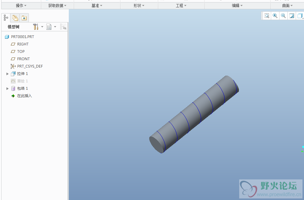

发表于 2017-4-1 10:56 | 显示全部楼层
这个方法也是很多的,做了一个,你可以参考

发表于 2017-4-1 10:57 | 显示全部楼层
插入笛卡尔坐标系方程,x = 20 * cos ( t * 360 * 5 ) y = 20 * sin ( t * 360 * 5 ) z = 25 * t ,相应的参数可以更改

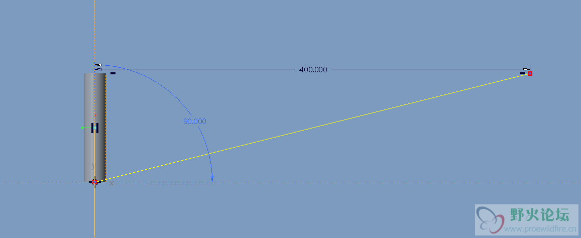

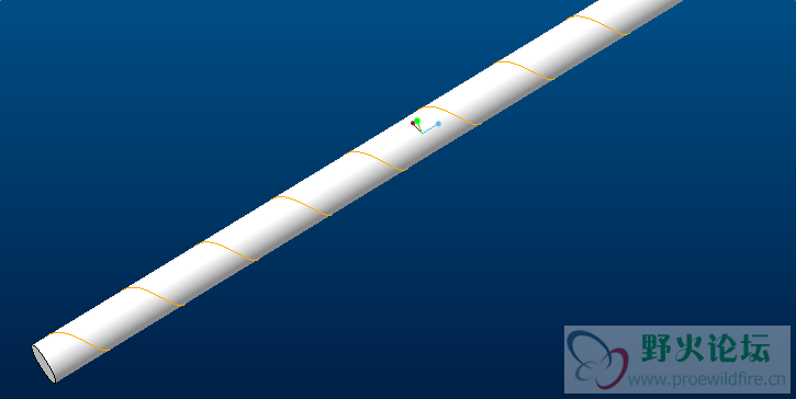

发表于 2017-4-1 11:00 | 显示全部楼层
可以用包络,包络线画成斜线高度和圆柱一样高角度可以自己定义
