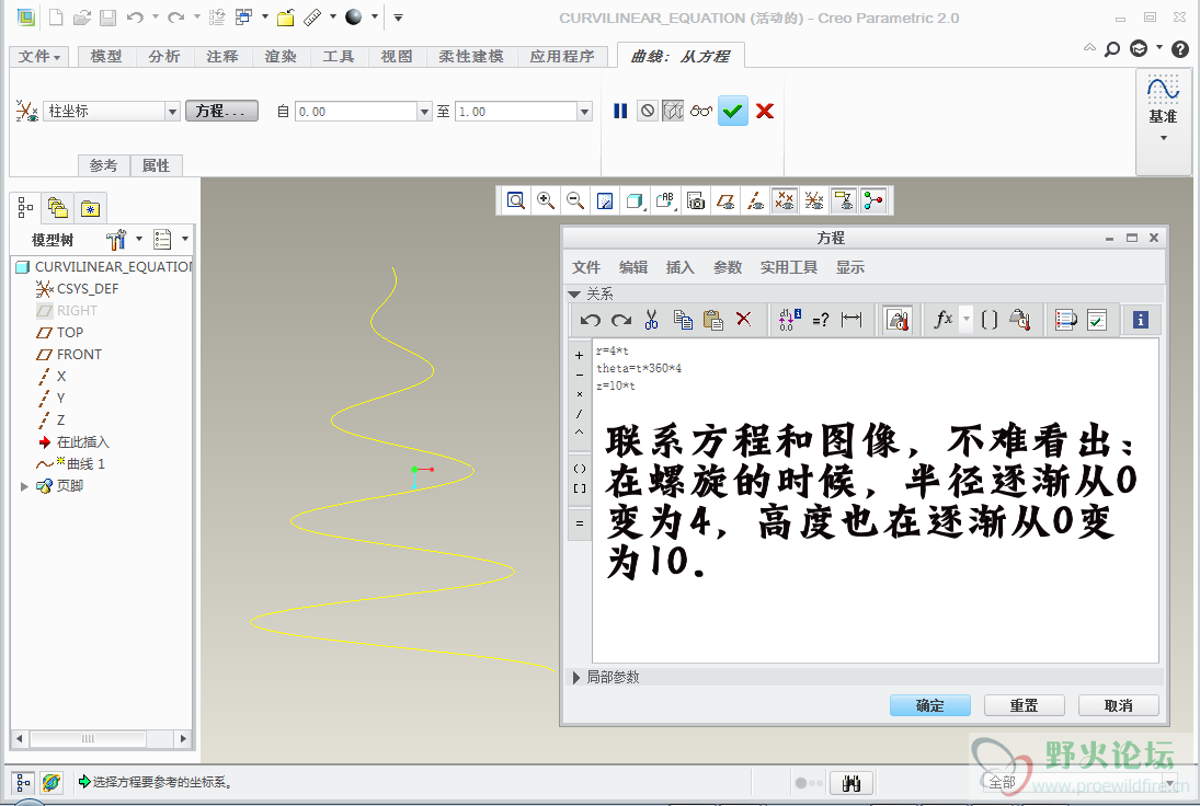

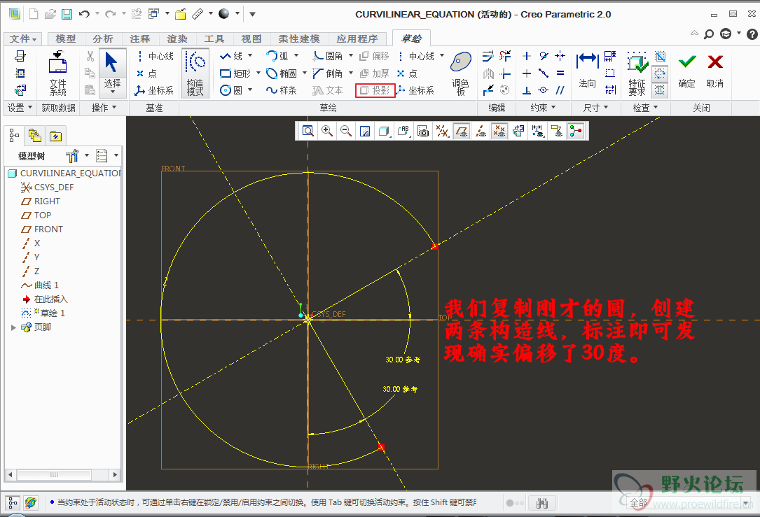

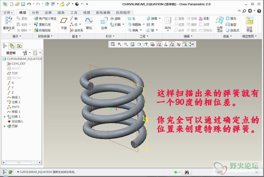

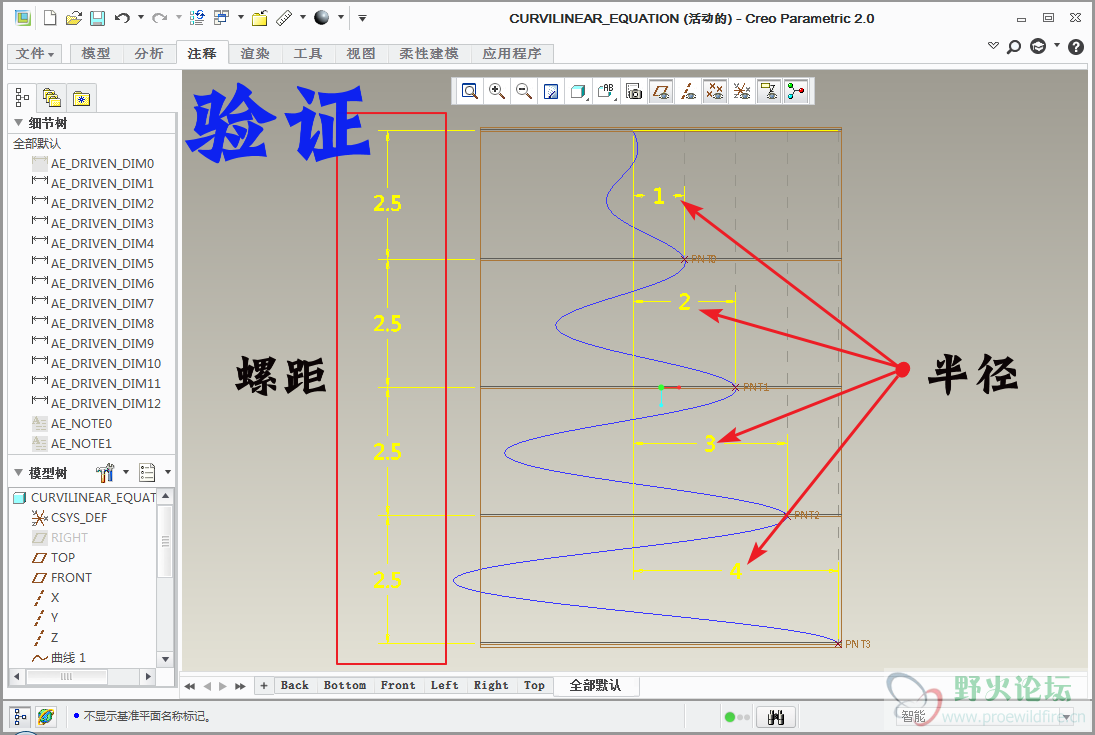

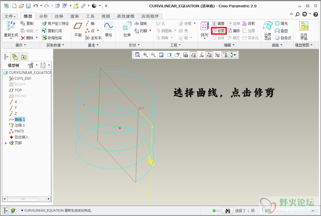

发表于 2014-9-20 23:10 | 显示全部楼层 |阅读模式

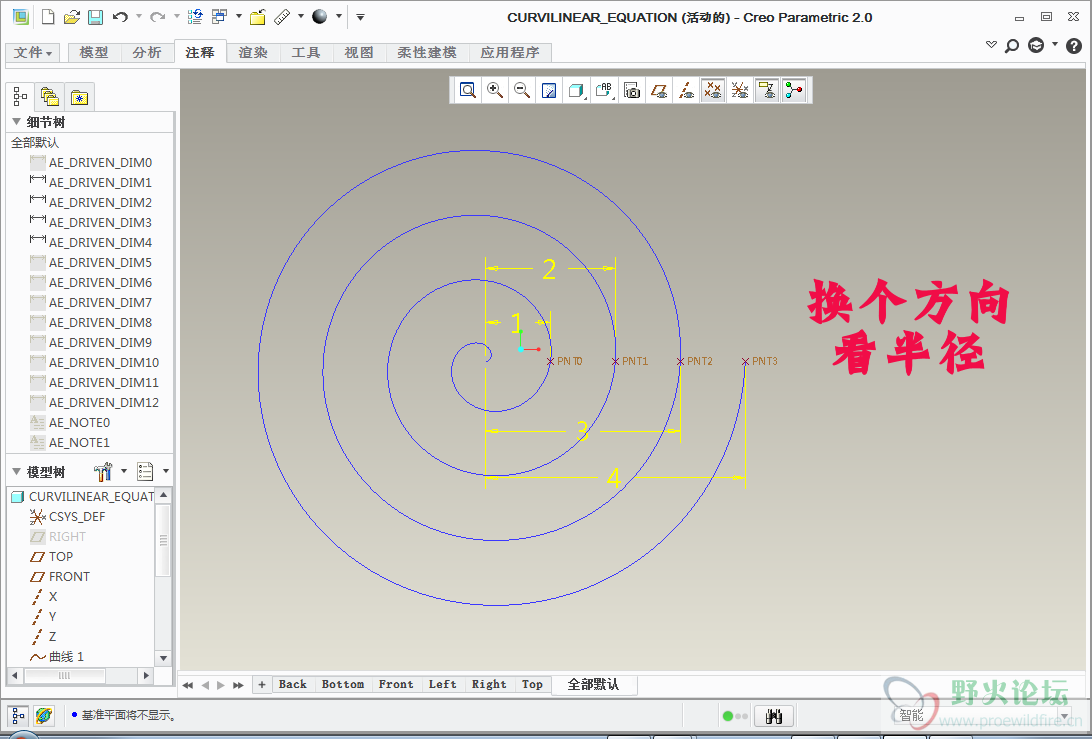

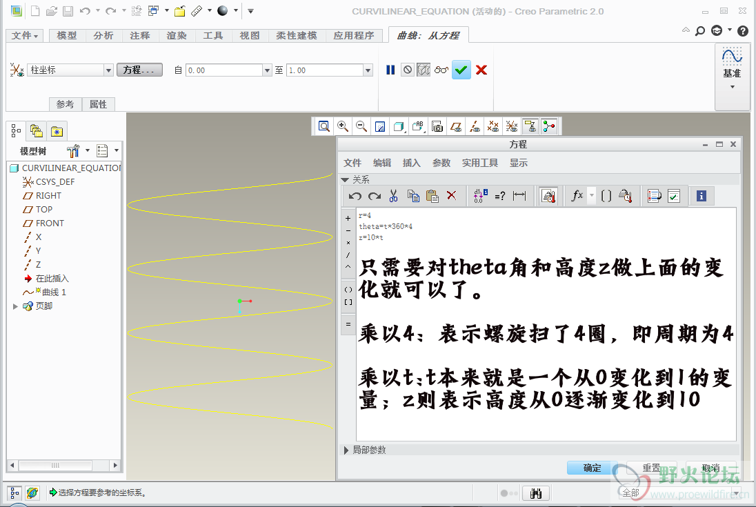

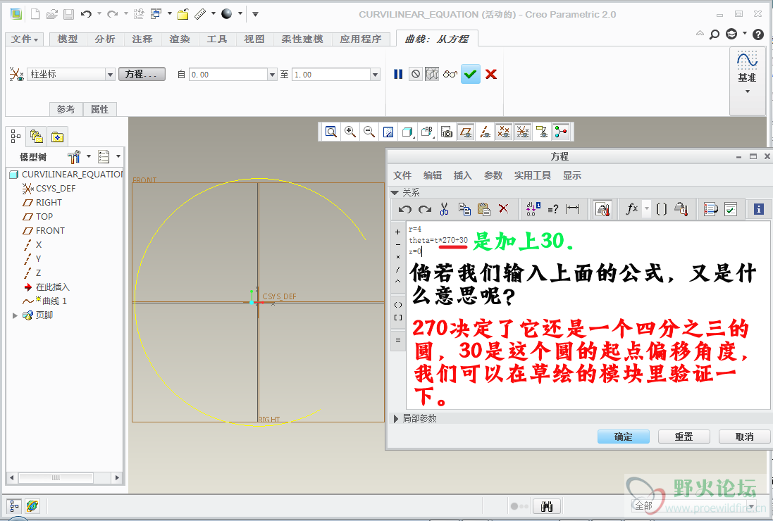

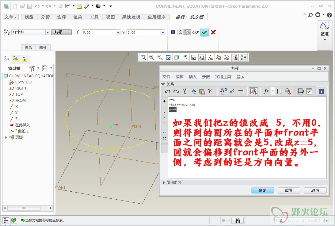

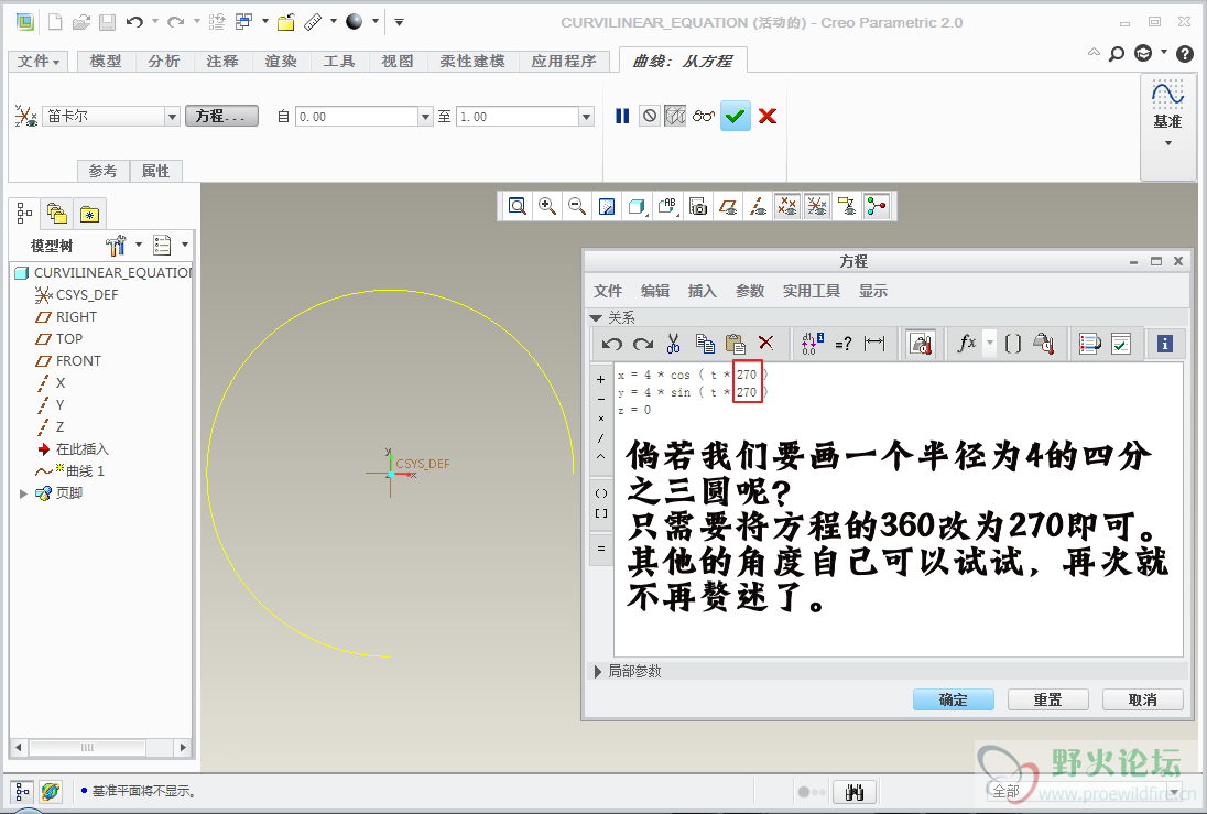

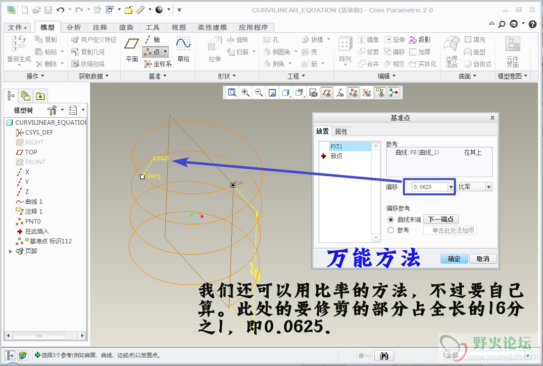

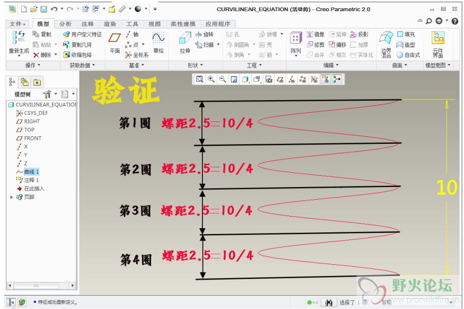

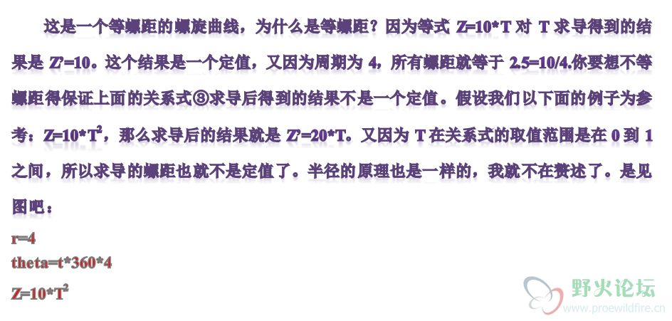

后面涉及到正弦曲线和VSS螺旋线以及一些环形二次曲线等等,时间有限,
我就下次在出个教程,搞了半天,小爷洗漱去了,有空再交流吧!
