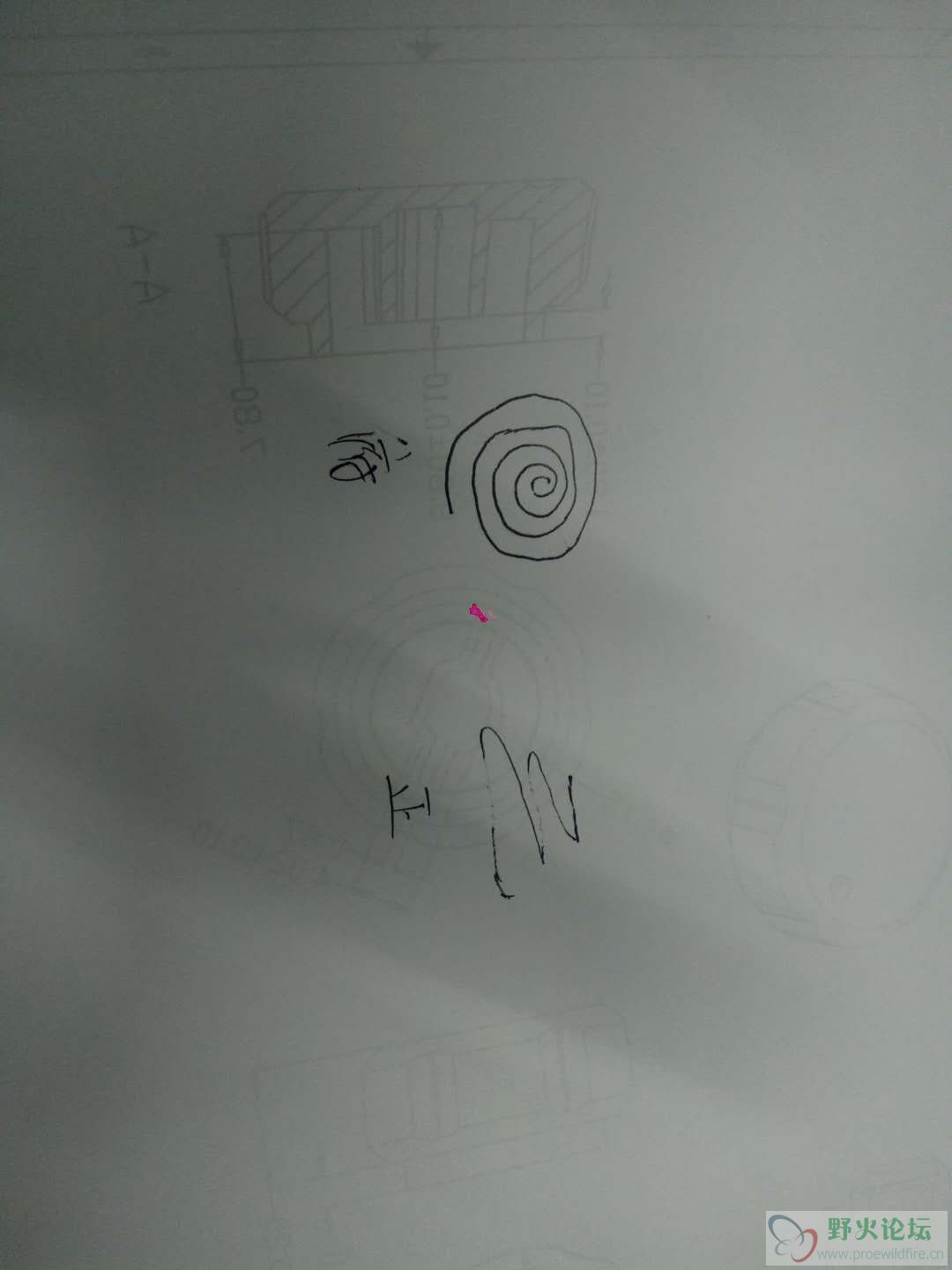

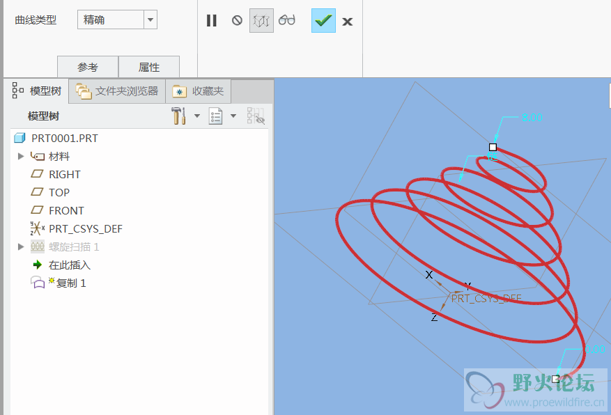

这种类型的螺旋线怎么画,就是有一部分是平的,然后开始向下扩散,类似电池充电器的弹簧

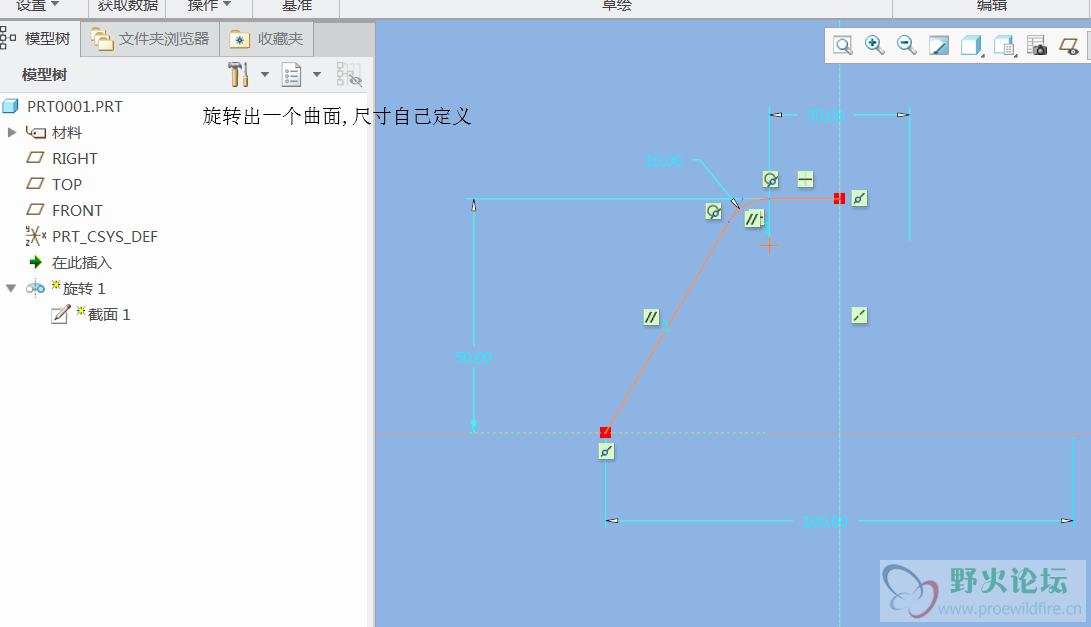

发表于 2018-3-20 12:28 | 显示全部楼层
螺旋扫描应该可以达到你要的效果
0320-9527.prt.rar
86.49 KB, 下载次数: 23
Creo 4.0 M020
 楼主| 发表于 2018-3-20 13:35 | 显示全部楼层
iskgjj 发表于 2018-3-20 12:28
螺旋扫描应该可以达到你要的效果
很感谢你的回答,但是这个不是我要的效果,我想要的是上面几圈保持在一个平面的

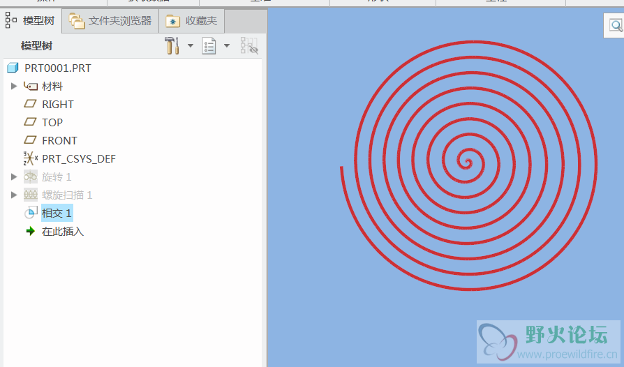

发表于 2018-3-20 13:51 | 显示全部楼层
哦,那是这样不?
 楼主| 发表于 2018-3-20 14:08 | 显示全部楼层
是的 ,麻烦给个教程,creo3.0能打开的,谢谢

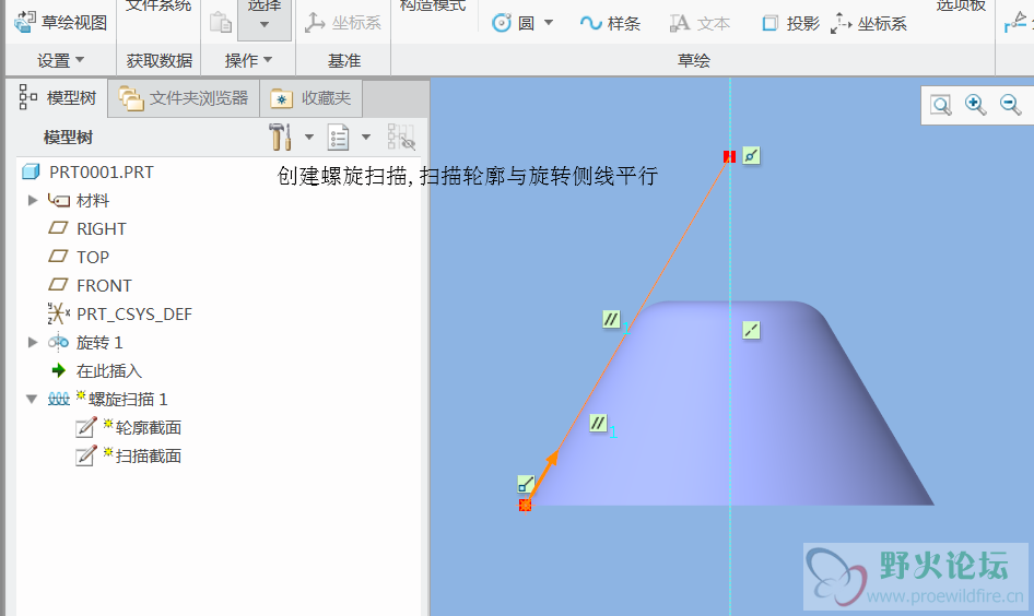

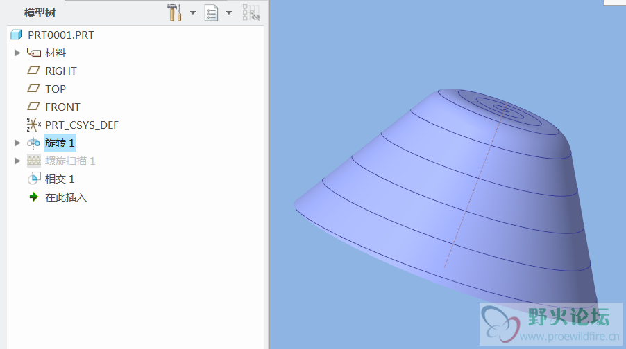

发表于 2018-3-20 15:49 | 显示全部楼层
作的时候可以试下修改旋转的曲面形状,看看出来的效果哪里不同
螺旋扫描里选项处注意选改变截面.

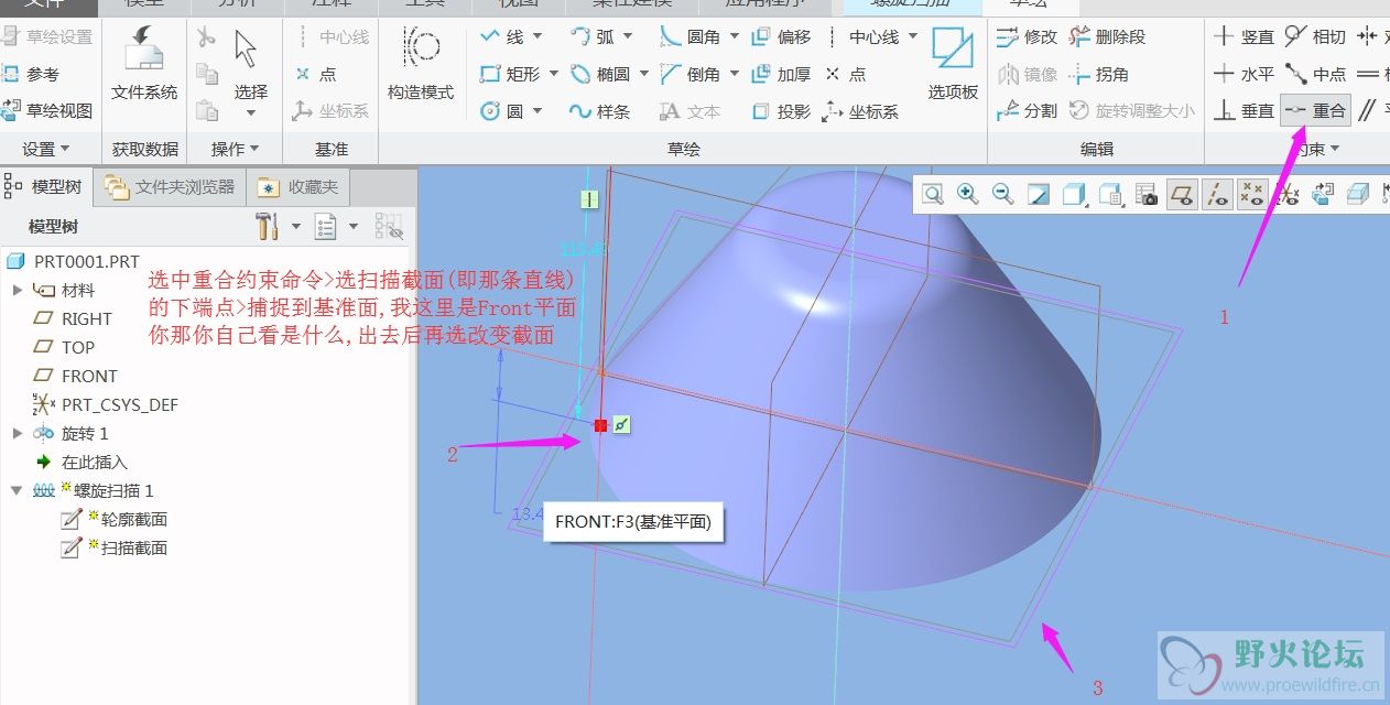

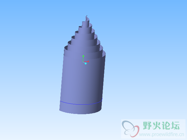

 楼主| 发表于 2018-3-20 16:35 | 显示全部楼层
螺旋扫描里选项处注意选改变截面.
为什么我扫描出来的会有那种尖尖的,如何取消像你平平的
974
173
1761
发表于 2018-3-20 16:40 | 显示全部楼层
看第三张图,注意扫描截面不要捕捉到交线上,捕捉一个与中心线垂直的基准面. 然后出来后在选项处选上改变截面
 楼主| 发表于 2018-3-20 16:52 | 显示全部楼层
iskgjj 发表于 2018-3-20 16:40
看第三张图,注意扫描截面不要捕捉到交线上,捕捉一个与中心线垂直的基准面. 然后出来后在选项处选上改变截 ...
不理解是要在做一个基准面吗?怎么捕捉那个面?
974
173
1761
发表于 2018-3-20 17:03 | 显示全部楼层
如下图
