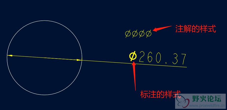

注解时插入的直径符号是自己想要的,而标注时又是一种情况,,头疼

下面有同样的问题解决了,看下对你有没有帮助

应该是字体不同的问题!

试试在标注属性文本样式里面改一下字体看看

symbol_fonts
