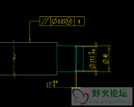

工程图导出PDF型位公差符号显示不出来是怎么回事吗?
 楼主| 发表于 2019-6-3 08:06 | 显示全部楼层
图一是PDF,图2是工程图标注的型位公差在PDF里显示不完整
614
744

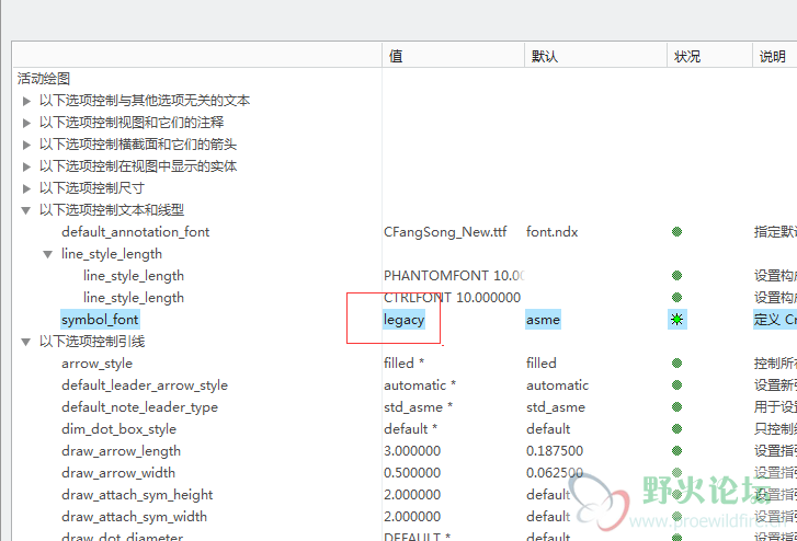

发表于 2019-6-3 09:55 | 显示全部楼层
观察一下,,为什么尺寸直径符号显示出来了,而形位公差的符号没有显示,说明你的字体不对,你的工程图配置文件dtl里,符号字体设置不对,symbol_font=legacy

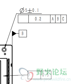

 楼主| 发表于 2019-6-3 10:38 | 显示全部楼层
houstontracy 发表于 2019-6-3 09:06
给电脑装个虚拟打印机,用打印的方式打印成PDF格式,不要用另存为
打印出来的线条粗细有问题
 楼主| 发表于 2019-6-3 11:00 | 显示全部楼层
fuguangyi 发表于 2019-6-3 09:55
观察一下,,为什么尺寸直径符号显示出来了,而形位公差的符号没有显示,说明你的字体不对,你的工程图配置 ...
在配置文件里加上了,导出还是不显示,直接打印可以显示,但是线条有问题

发表于 2019-6-3 11:22 | 显示全部楼层
he510123943 发表于 2019-6-3 10:38
打印出来的线条粗细有问题

发表于 2019-6-3 11:30 | 显示全部楼层
哎,请自己阅读我的回复
614
744
发表于 2019-6-3 11:35 | 显示全部楼层
fuguangyi 发表于 2019-6-3 11:30
哎,请自己阅读我的回复
大佬牛逼,好了
