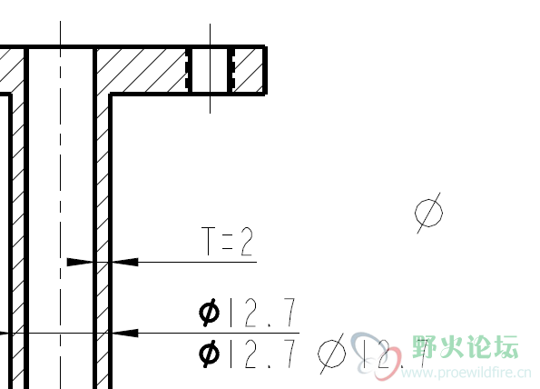

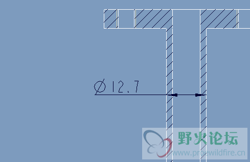

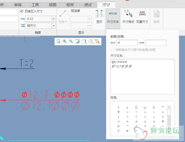

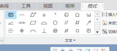

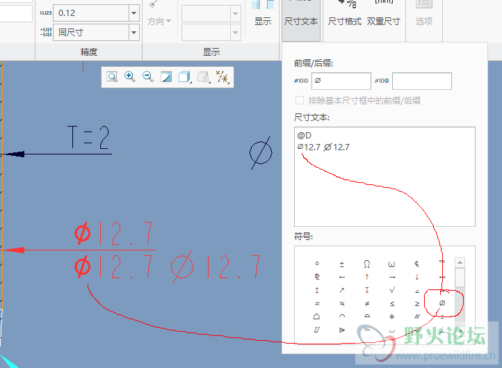

我特意添加了几个直径符号做对比。
困惑:1.粗的是输入的符号(加粗显示灰色,不可调),细的是输入的文本 。见前两张图
          2.符号框内的符号无论是顺序和粗细都不一样。和之前用的creo2.0不同。见后两张图
目的:将符号粗细改成和文本粗细一样。

发表于 2018-1-23 21:19 | 显示全部楼层
下面那行粗细就一样的呀
62
 楼主| 发表于 2018-1-23 22:04 | 显示全部楼层
野火 发表于 2018-1-23 21:19
下面那行粗细就一样的呀
感谢野火大哥回复!
一般标注圆的尺寸,前面会默认添加符号φ,但是比文本粗。之前用笨办法一个一个的改成注解文本中的φ,这样就和文本一样粗细了。但是这也不是办法呀!!
47499
发表于 2018-1-23 22:17 | 显示全部楼层
我的标注出来就是细的,是不是你改了什么配置,可以删除config.pro和dtl文件,新建一个工程图试试

 楼主| 发表于 2018-1-24 11:23 | 显示全部楼层
解决了。在draw.dtl 设置文本格式之后,需要重启creo才能生效

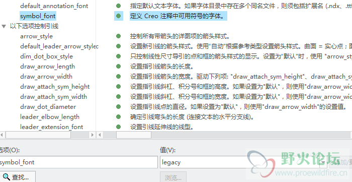

发表于 2020-9-6 09:56 | 显示全部楼层
1.工程图里:文件----准备-----绘图属性-------symbol_font(选项)legacy(值)。
2.转到3D模型里:文件----准备-----模型属性-----详细信息-----symbol_font(选项)legacy(值)。
3.同时设置这两个,我知道你可以解了不用谢谢
