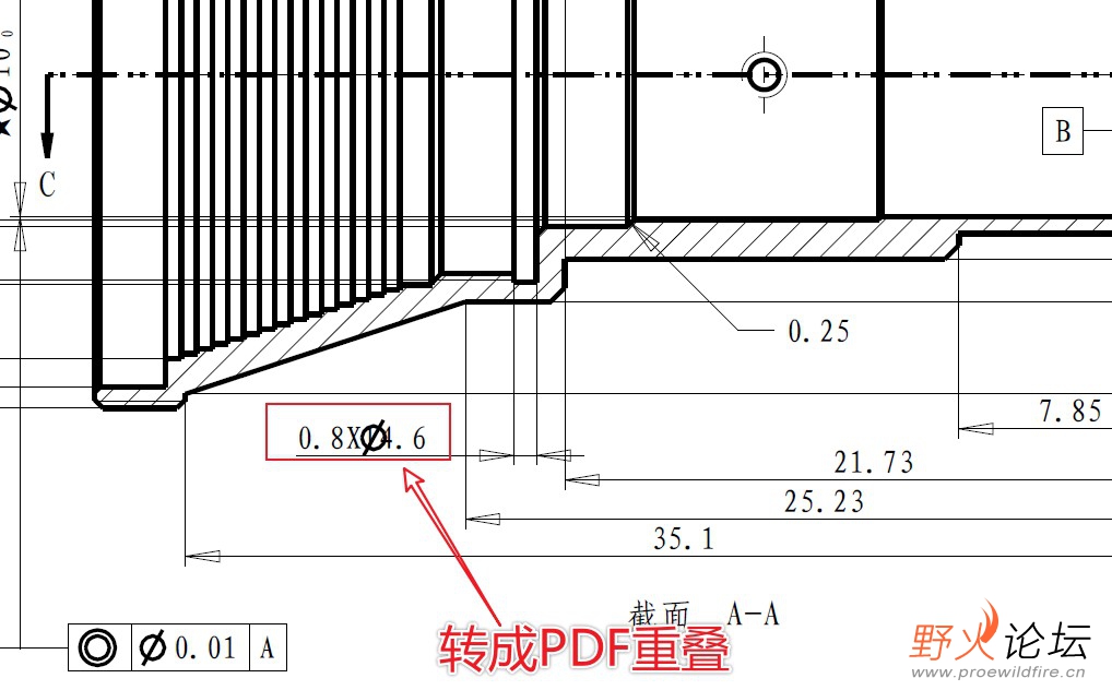

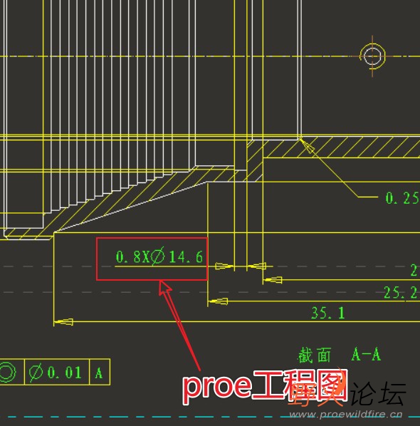

PROE工程图转成PDF图时输入的直径符号和尺寸数字重叠
转成PDF
转成PDF

发表于 2021-10-8 14:56 | 显示全部楼层
换一种字体-长仿宋体,试试怎么样。

 楼主| 发表于 2021-10-8 15:58 | 显示全部楼层
springbao 发表于 2021-10-8 14:56
换一种字体-长仿宋体,试试怎么样。
我用的是FangSong-GB2312字体

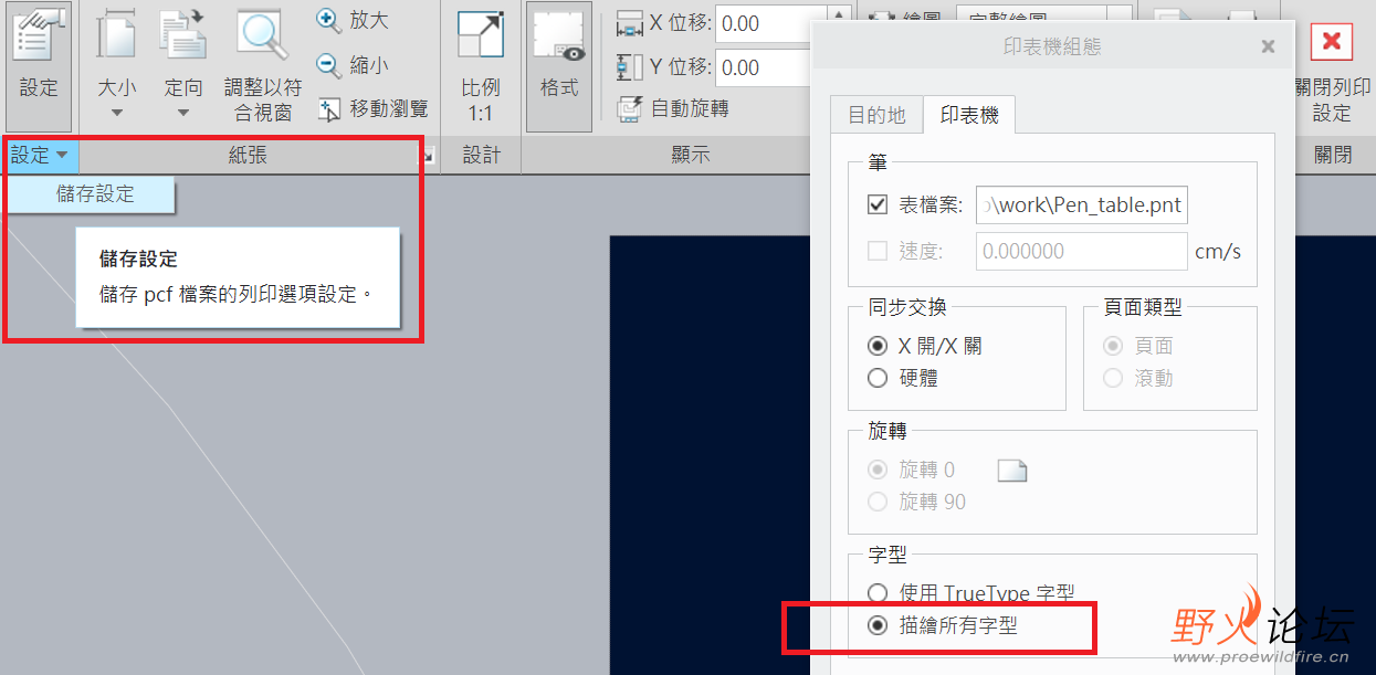

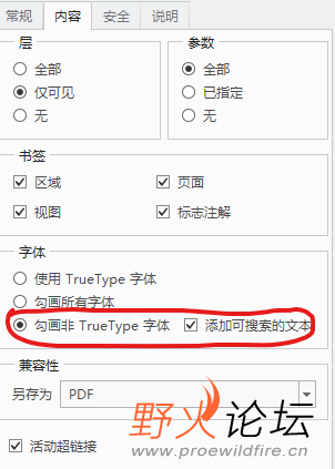

发表于 2021-10-8 16:42 | 显示全部楼层
把intf2d_out_stroke_text的設定改為special
還是不行就從這邊改,記得要儲存
另外符號很明顯過粗,建議將symbol_font改成LEGACY
你是不是沒設定筆寬?輪廓線很粗呢
