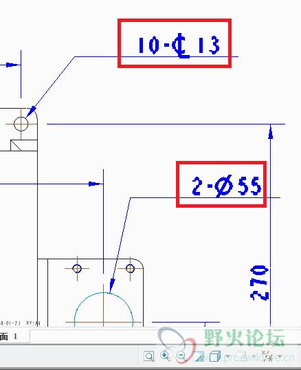

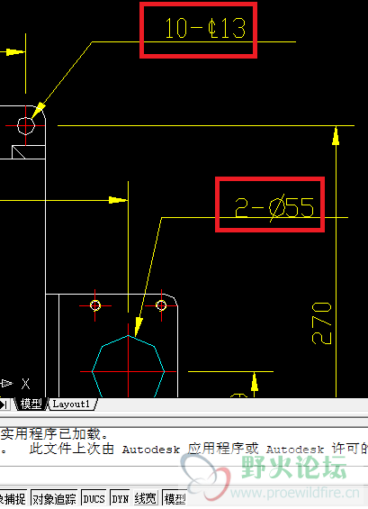

直径符号Φ在工程图中好好的,转换到CAD图中后就导致标注文本整体下沉是怎么回事?
如果没有符号Φ,文本不会下沉。
如果用其它符号代替Φ,也不会下沉。
如下图:

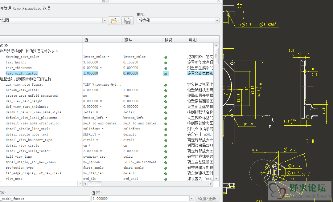

我是把CREO默认字体设置成长仿宋,C盘windows字体库下也需要安装长仿宋,然后把工程图绘图属性(drawings文件)中的text_width_factor值设置成1就不会出现直径问题了。

 楼主| 发表于 2018-7-13 17:17 | 显示全部楼层
xcyjlove 发表于 2018-7-12 10:57
你把文字高度调一下不就行了。
在哪里调?
不会是在CAD里调吧?
我是希望从工程图转过来以后直接就是好的。而不需要人工再去调。

发表于 2021-2-27 17:33 | 显示全部楼层
解决了没有,我也遇到一样的问题,按楼上说的改成长仿宋体,字宽改成1还是一样的,其他尺寸都是好的,就是带直径的出现文本下沉

326332001 发表于 2018-7-12 10:15
我是把CREO默认字体设置成长仿宋,C盘windows字体库下也需要安装长仿宋,然后把工程图绘图属性(drawings文 ...
非常感谢层主,解决了我一个大问题
