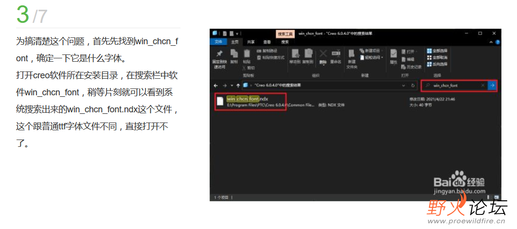

解决了没,我没装5.0。是WIN10系统吗,应该是缺少字体。
建议你自己搜索一下提示的那个文件,用记事本打开,看看里边关联的路径和字体文件的后缀对不对。后缀是.ttf还是.ttc。
参考这个链接进行类似处理:https://jingyan.baidu.com/article/2f9b480da6aaf700ca6cc266.html

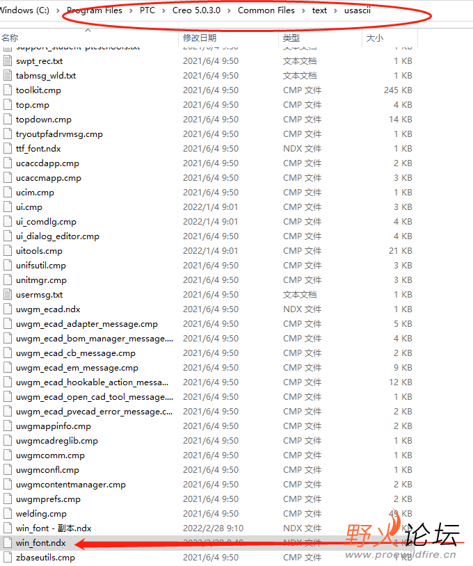

2楼的方法可以解决3D状态下尺寸显示中的方框问题,要修改的文件的具体位置:xxx\PTC\Creo x.x.x.x\Common Files\text\usascii

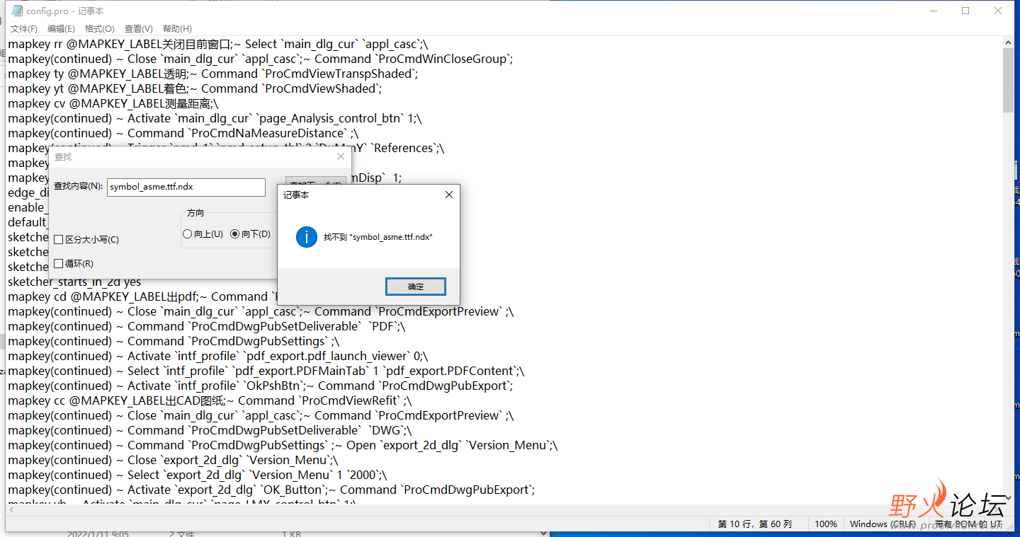

我尝试了在dtl文件里面和配置文件里面找这个提示的文件都没有找到,我刚开始想的就是这个文件是不是被哪个命令指定了,再次上传一下我的CONFIG文件和DTL文件。
config文件搜索了,但是没有
config文件搜索了,但是没有

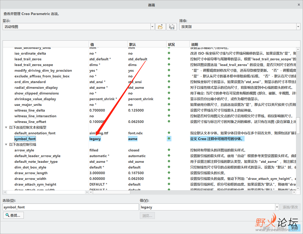

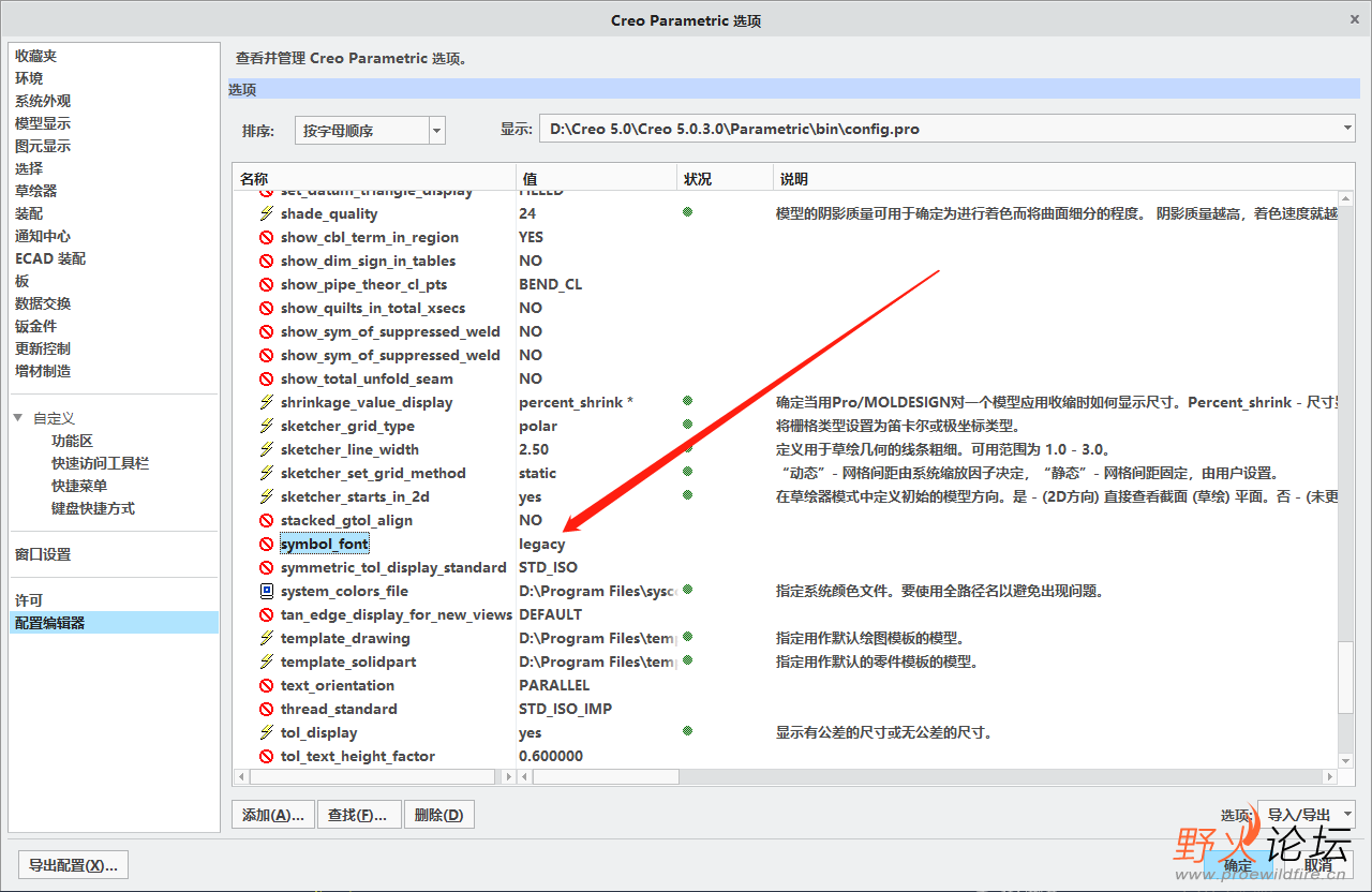

感谢解答,我之前在论坛搜过了类似的贴子,但是都没有解决我的问题,所以重新发个求助帖,我重新按您的步骤操作了一下,但是直径还是方框,软件也重新启动了一下,不知是不是我哪里出了问题。附件是改好的配置文件,烦请大佬帮忙看下,解决后金币奉上,谢谢 4997d5192e0182eb8f792807d4b809c.png cf0ec8cb077a4dce2fcb0cf8a424548.png

可能没说清楚。在dtl文件里设置symbol_font,在config.pro文件里设置drawing_setup_file指向你的dtl文件,你应该都设置了。
不是在配置编辑器里设置(你的第一张截图里symbol_font前有一个红叉)。是"文件-准备-模型属性(对话框最下面)-详细信息选项-更改”
