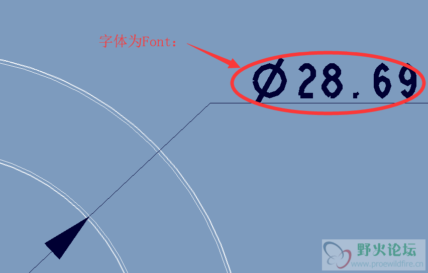

各位老铁,今天尺寸标记的时候标注直径的时候直径符号线条很粗,即使修改字体也无法改变(修改字体无法改变符号),求各位老铁指教,感激!!!!!!!!!!!!
字体为仿宋
字体为仿宋
字体为Font
字体为Font
发表于 2018-6-29 13:17 | 显示全部楼层
定义符号库

 楼主| 发表于 2018-6-29 13:50 | 显示全部楼层
具体怎么操作?感谢!!!!!!

发表于 2018-6-29 14:22 | 显示全部楼层
text_thickness ----0.15

 楼主| 发表于 2018-6-29 16:10 | 显示全部楼层
感谢老铁,问题解决了
