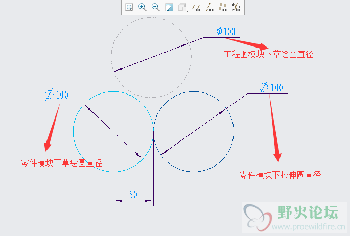

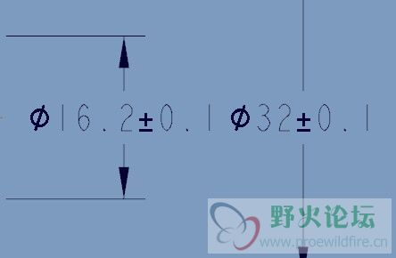

今天发现个特别奇葩的事情,同时出工程图,一个图的直径符号是粗线条,一个是细线条,我也没有改哪里啊,为什么会这样?请高手赐教,谢谢。如图

字体的问题 字体不一样!建议使用仿宋字体

楼主遇到的问题,我也同样遇到过,是字体的问题,也可以说是软件自身的问题吧,这个直径符号,如果是在工程图里草绘环境画的圆,注释标注,肯定会是粗线的直径符号

我工程图里的模型全是在零件模型里就画好了的,不会在工程图里再画的,这个问题真的好奇葩,不知道还有人能解决不?

我研究了很久,我发现一个问题,如果你工程图的模型很大的话,那个直径符号就是细的线条,如果你的产品模型很小那么那个直径符号就是粗线条,我的模型分别是100+MM以上和30+MM,我都试验过了,我不知道这到底是软件的BUG还是怎么回事,字体我也已经更改为仿宋了,不知道这问题能解决不?
