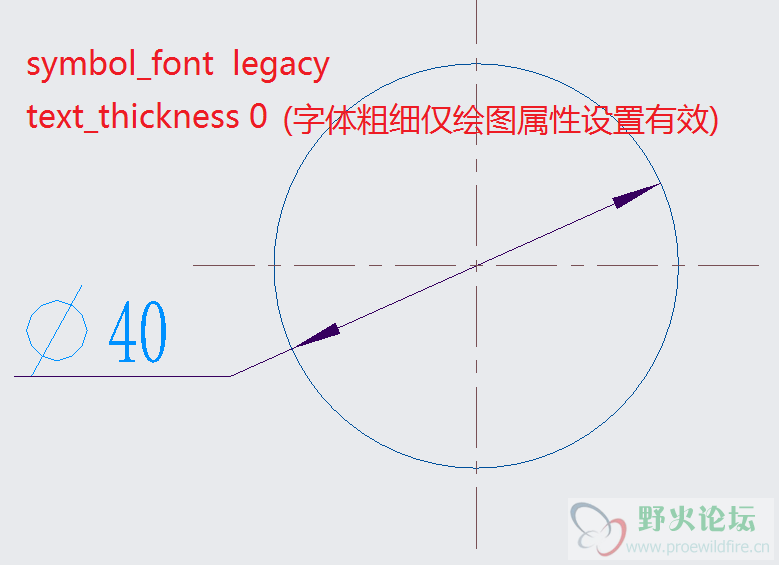

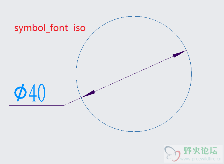

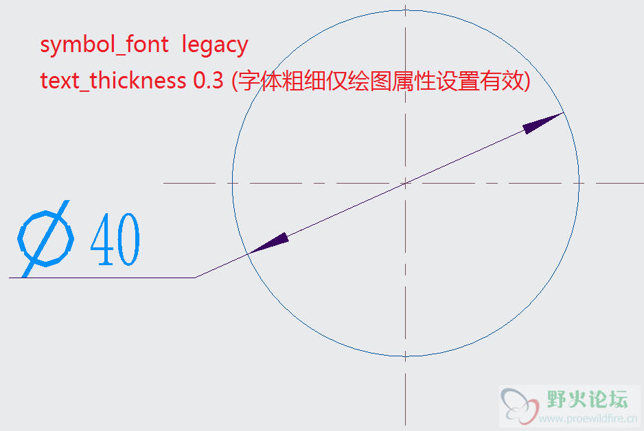

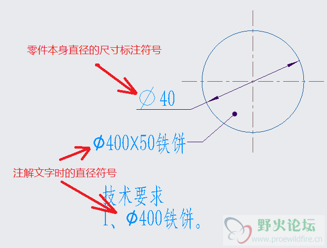

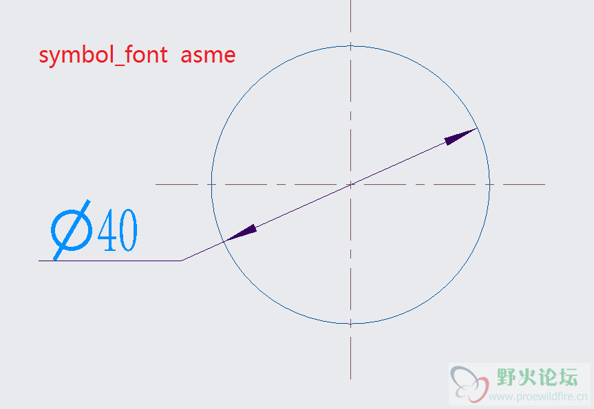

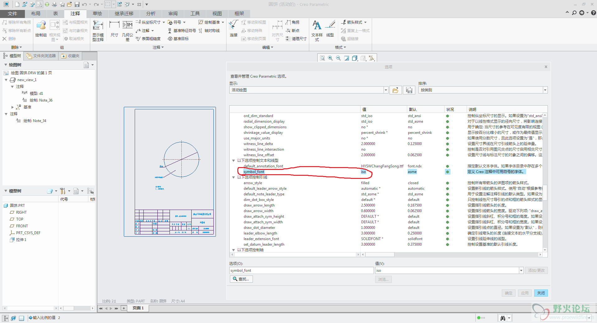

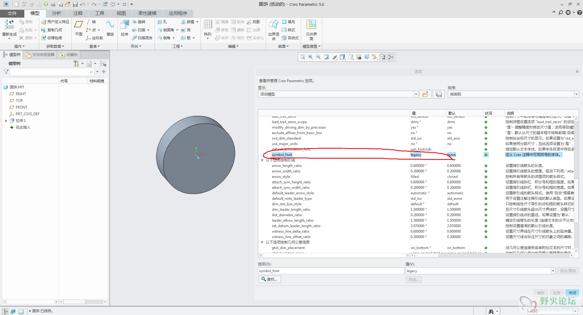

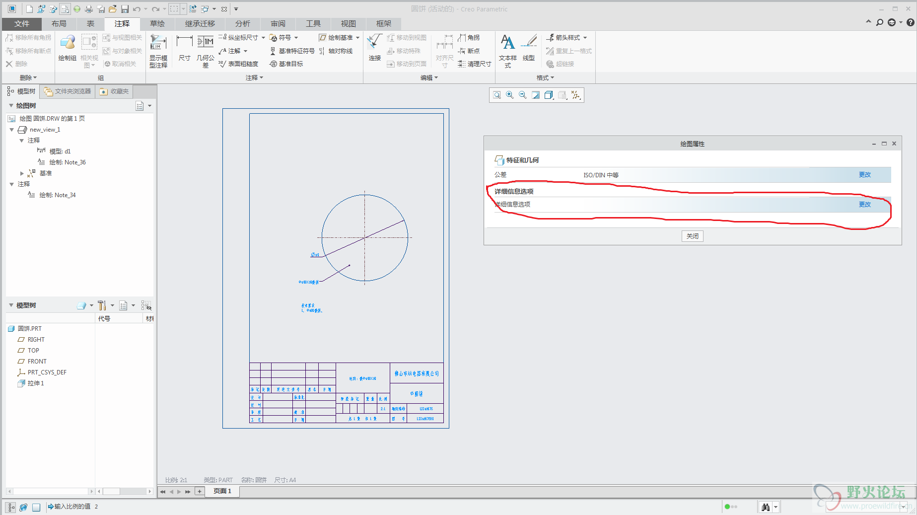

  工程图里的直径符号,一种是零件本身直径的尺寸标注符号,其显示的形状由模型属性符号字体参数控制;另一种是注解文字时的直径符号,其显示的形状则由工程图的绘图属性符号字体参数控制,当两者的符号字体设置不一致时,就会出现在同一张工程图里两种直径符号形状了,这种情况一般出现在借用的模型上,由于其原来使用的工程图的配置文件里的符号字体与现用的不一致造成的,修改一下模型属性字体就可以了。
  个人感觉直径符号设置成iso字体好看一点!

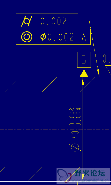

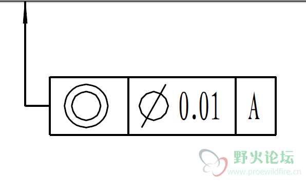

形位公差符号还是很粗,请问怎么调整

shadow荣 发表于 2019-5-29 14:07
按照楼主的方法把直径符号调好了,可是形位公差符号还是很粗,请问怎么调整
形位公差符号
形位公差符号
其实symbol_font=legacy 是单线符号,还是不错的打印出来好可以,也没必要设置字体宽度,
