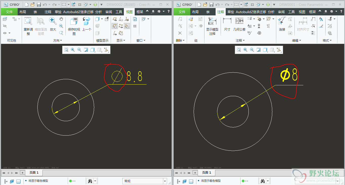

发表于 2020-3-26 10:02 | 显示全部楼层 |阅读模式
如图,左边这个零件是我以前使用低版本proe建的,右边这个是我用Creo6.0建立的,把两个prt文件放到一个工作目录里边,生成工程图,用的一样的工程图模板和配置,出来的符号确实两个样子,有坛子里的大佬知道这是怎么回事么?

发表于 2020-3-26 12:06 | 显示全部楼层
新版本,dtl里的symbol_font=legacy

 楼主| 发表于 2020-3-26 14:38 | 显示全部楼层
已经设置过了,不行的

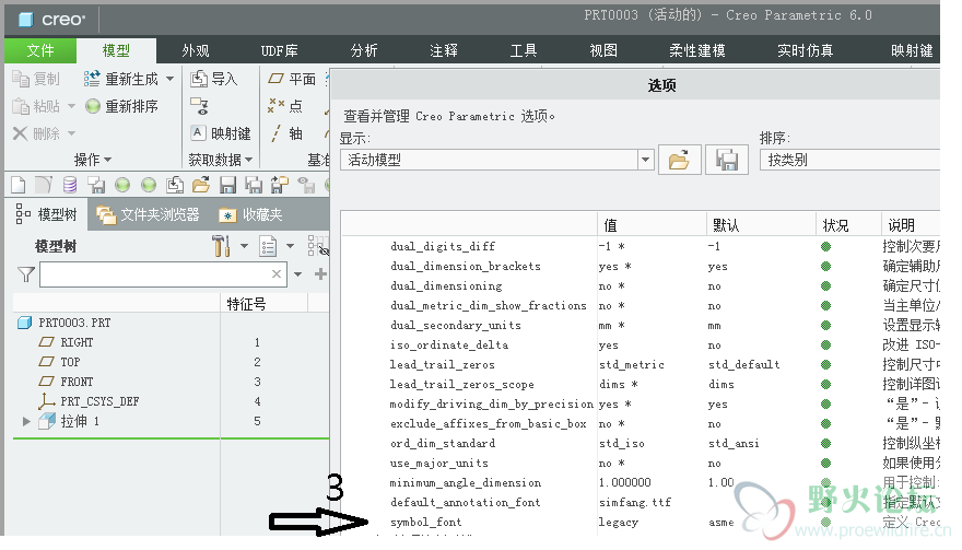

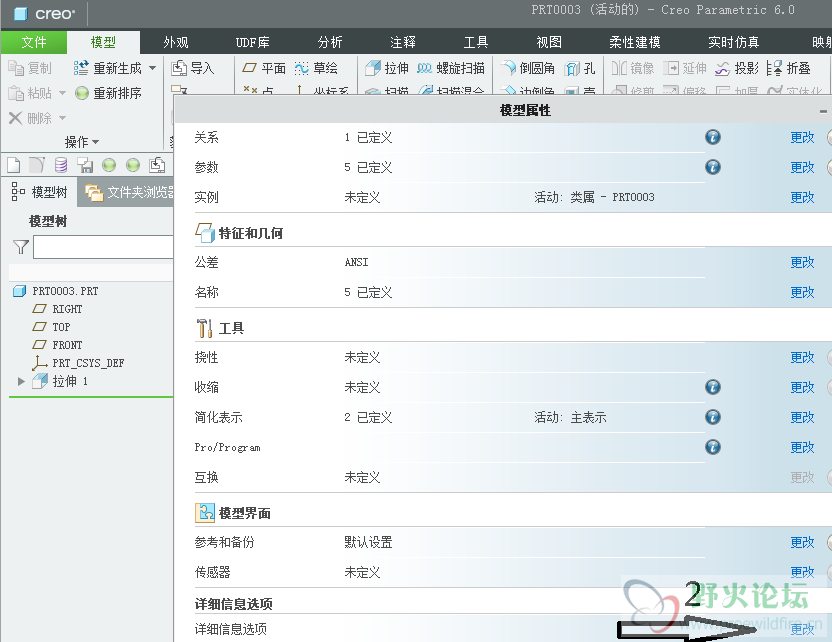

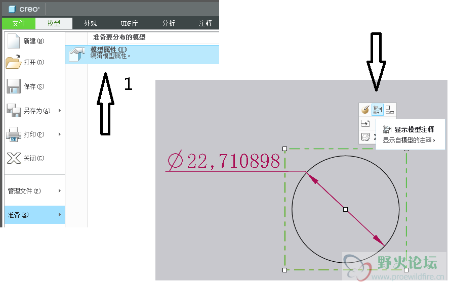

发表于 2020-3-27 08:06 | 显示全部楼层

 楼主| 发表于 2020-3-27 08:37 | 显示全部楼层
2475413890 发表于 2020-3-27 08:06
这个设置对工程图手动标注尺寸是可以的,对于模型注释,从模型那里改
对对对,你这个是对的,赞!解决问题了
