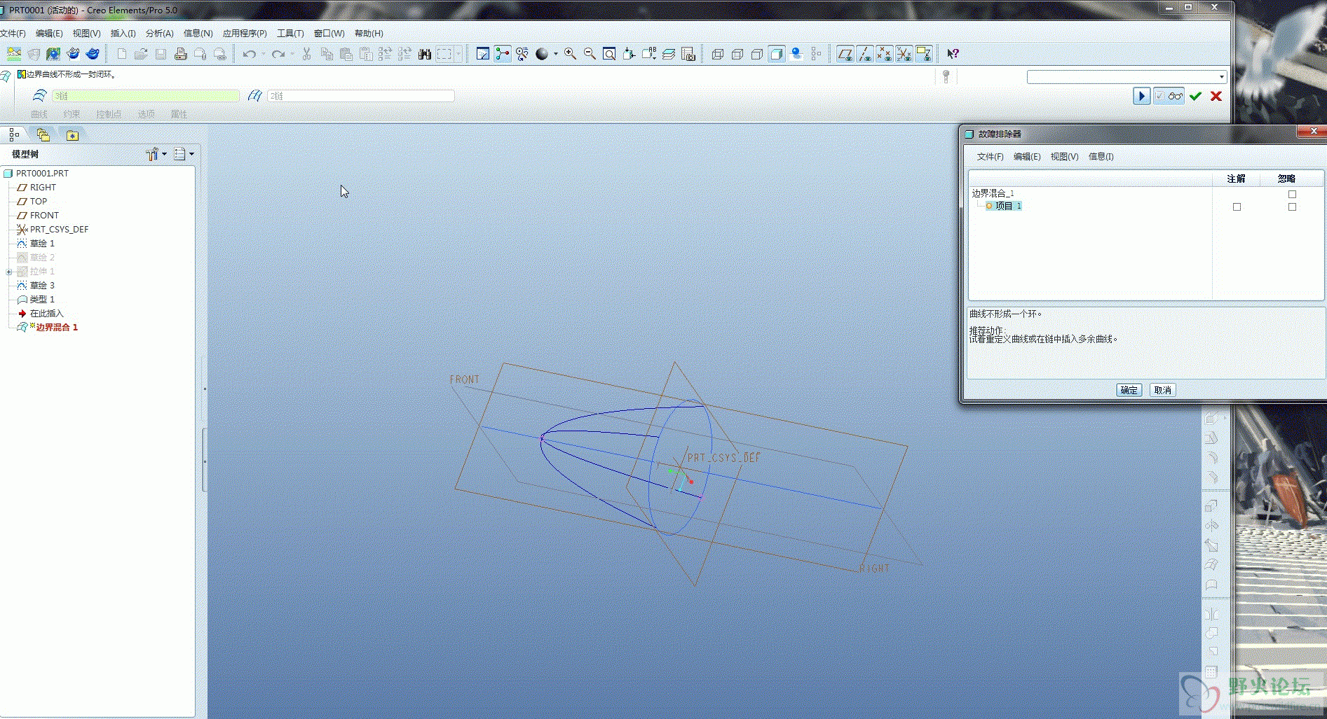

发表于 2018-6-10 18:23 | 显示全部楼层 |阅读模式

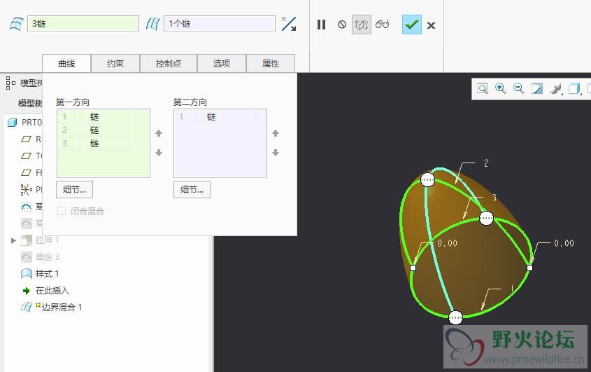

求大神指导

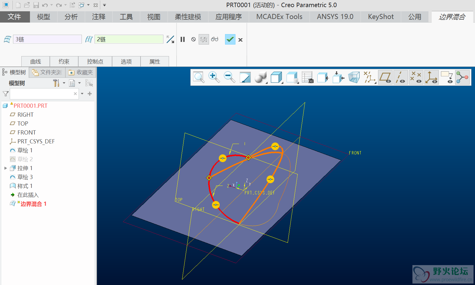

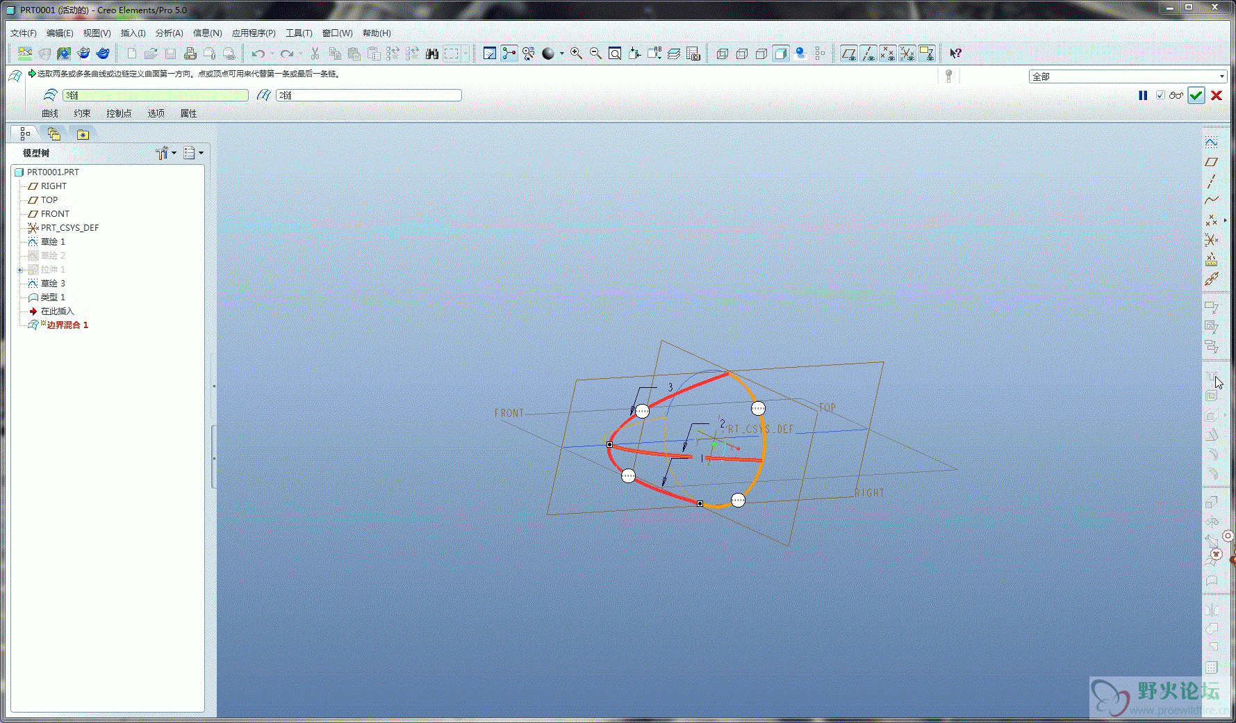

发表于 2018-6-10 18:54 | 显示全部楼层
RE: 边界混合做不出来,新手求指导
你生成失败的原因是:第二方向的曲线选择错误了(看图片中的1,2),半圆曲线你不应该选择出来两条链。
你第二方向选的线有问题,半个圆,你选出两条链了

 楼主| 发表于 2018-6-10 19:27 | 显示全部楼层
谢谢老哥,曲面做出来了,那为什么一号链不能和FRONT面垂直
1379
249
2416
原创先锋勋章热心助人勋章优秀会员勋章希望之星勋章
发表于 2018-6-10 19:35 | 显示全部楼层
你原始曲线没有和front垂直,所以面试不可能垂直的

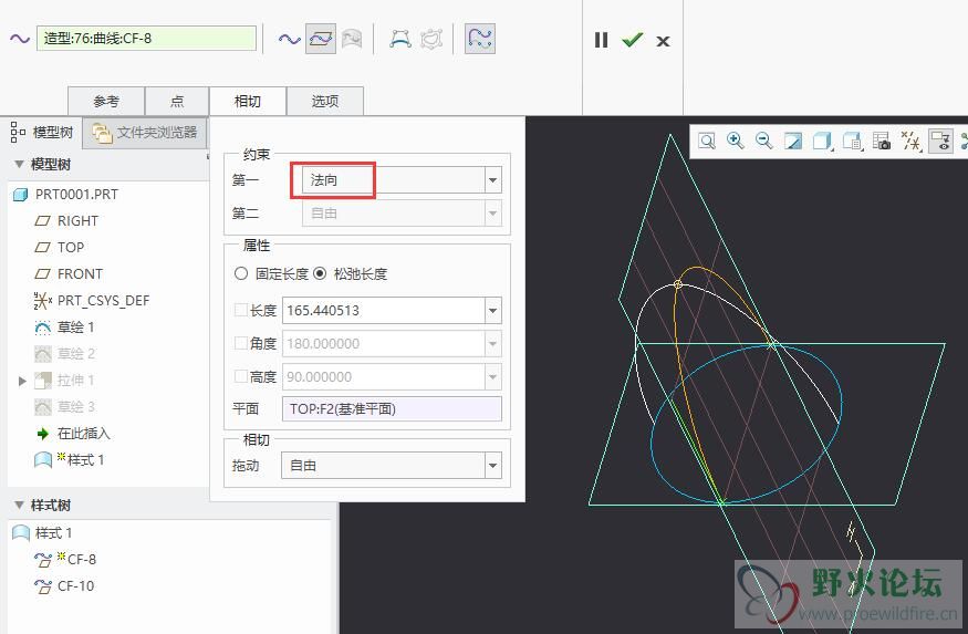

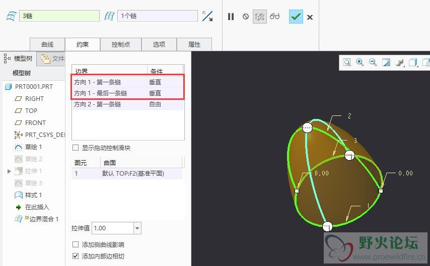

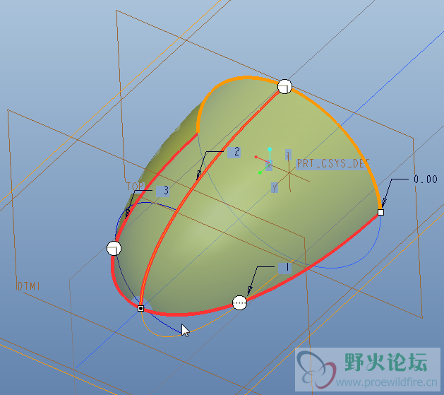

发表于 2018-6-10 20:41 | 显示全部楼层
1. 样式曲线中分别在二端增加法向约束
2. 边界混合时,第一方向三链,第二方向一链
3. 添加曲面边界垂直约束

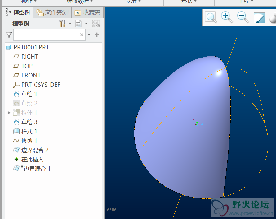

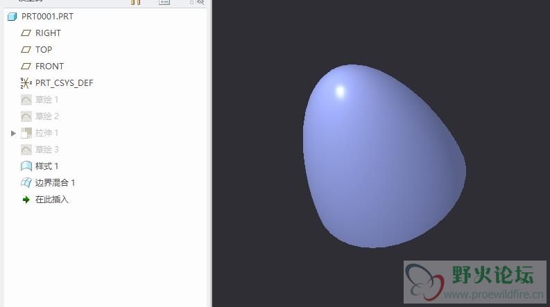

发表于 2018-6-10 20:45 | 显示全部楼层
最后成型效果
