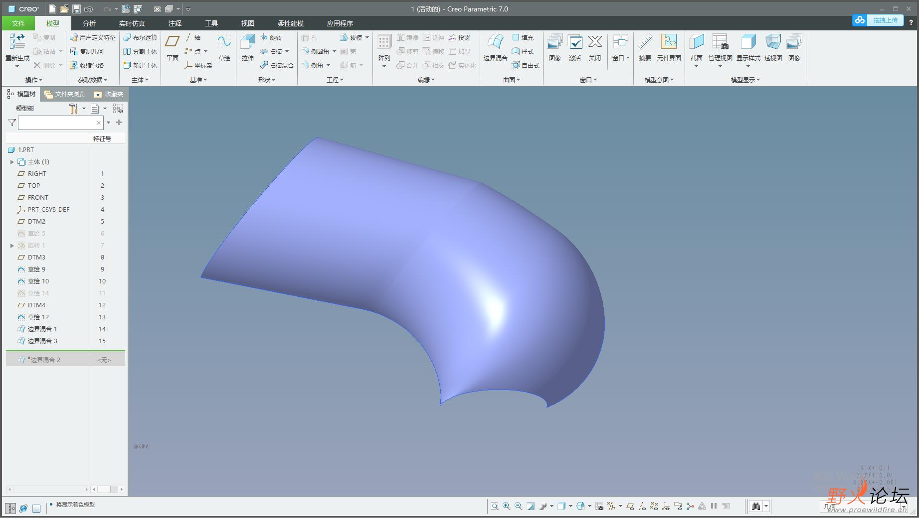

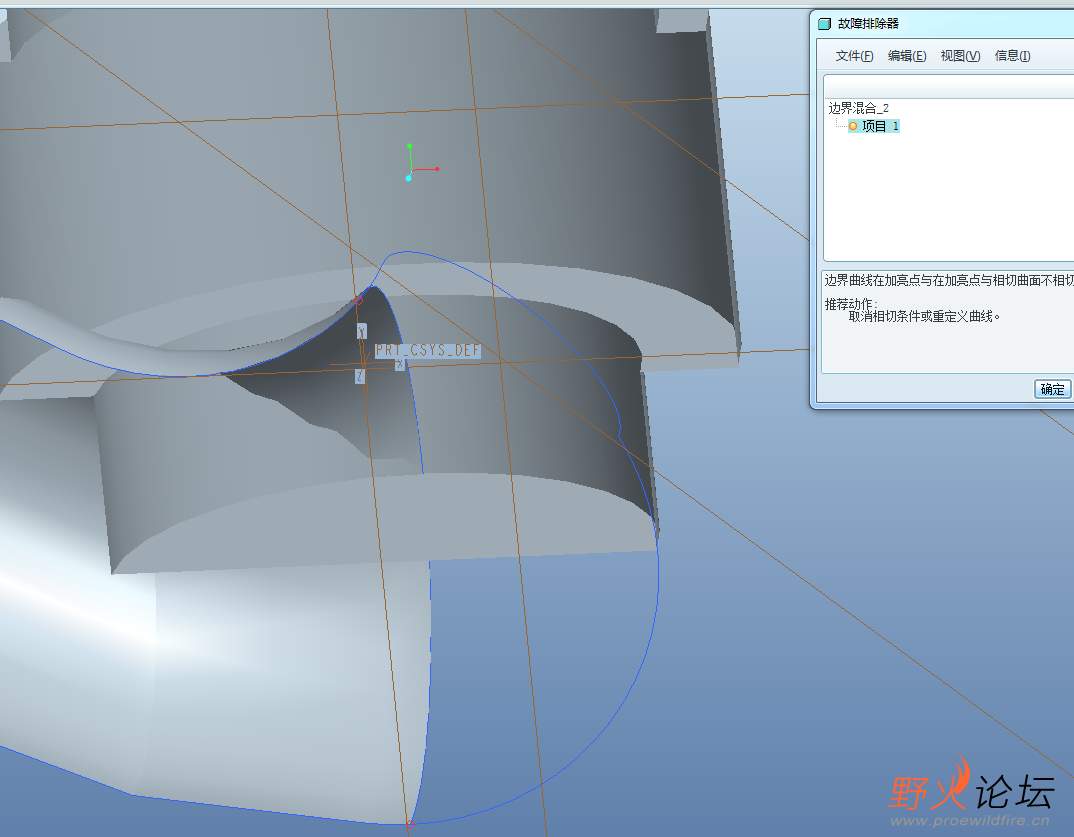

边界混合无法相切,请教一下,附上附件,各位大神帮忙看看,谢谢!

边界的时候不要直接选曲线,附7.0文档

用样式
发表于 2021-10-7 09:19 | 显示全部楼层
为啥不是整个面一起做出来,而是做了2次

是的,我搞懂了,谢谢

你要用creo7.0及以上版本才能打开
