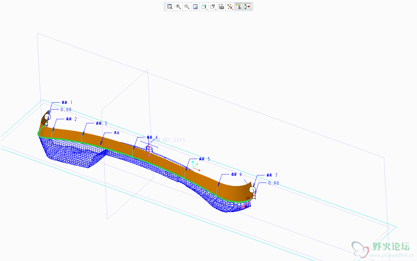

一些90°的约束都检查过了好多次,3个小伙伴一个晚上都没查出来什么原因,上论坛找帮忙
如图
如图

发表于 2021-3-18 08:23 | 显示全部楼层
点-线-面,面垂直不了,那就是你做线的时候就没有做垂直约束。

发表于 2021-3-18 08:35 | 显示全部楼层
首先你的大面要垂直

发表于 2021-3-18 08:49 | 显示全部楼层
好有其它面呢?线的垂直检查了没有?最好上传图

发表于 2021-3-18 10:13 | 显示全部楼层
HTL570827 发表于 2021-3-18 09:47
我挂个百度链接行吗,我不会用论坛发超过500多K的压缩包
链接:https://pan.baidu.com/s/1aSWGw8owJ3X ...
兄弟第一个曲面就没有做垂直约束啦,你自己把第一个大面镜像过去就发下中间有横
