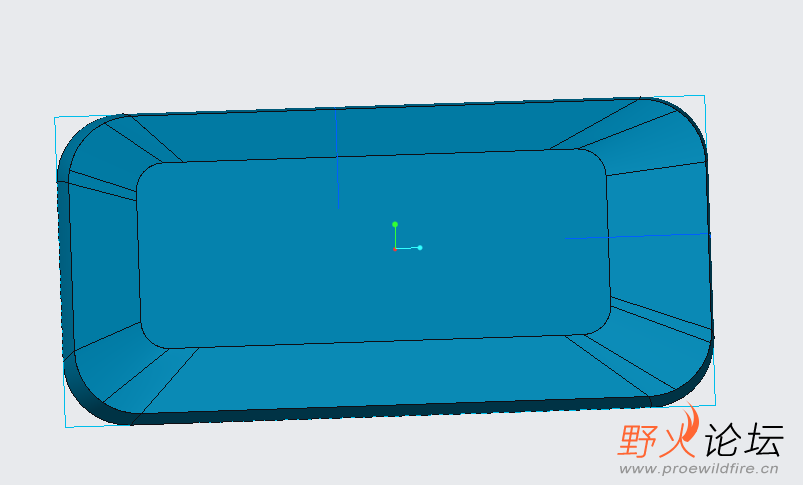

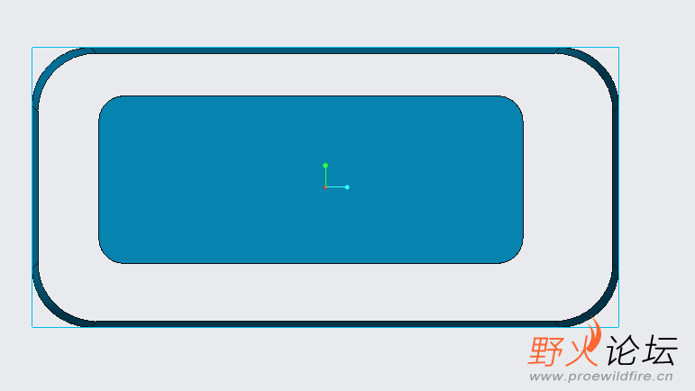

[已解决] 小白求助 上下两个面怎么用边界混合光滑过渡
发表于 2022-3-2 15:28 | 显示全部楼层 |阅读模式
求求
做出来效果很差
做出来效果很差
1121.prt.rar
164.66 KB, 下载次数: 18

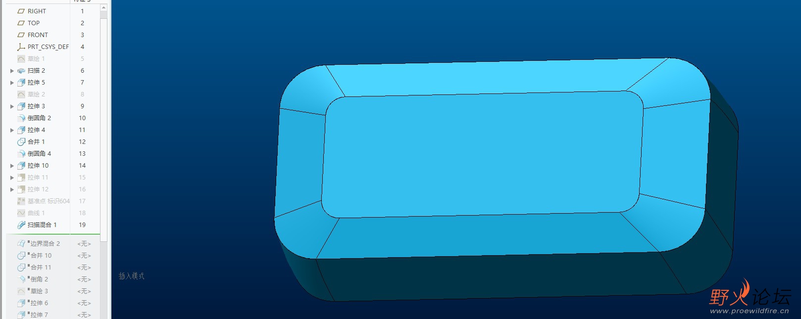

发表于 2022-3-2 16:37 | 显示全部楼层
直接用扫描就好,或者参考图中线条,先建控制线再边界混合
Snipaste_2022-03-02_16-35-35.jpg Snipaste_2022-03-02_16-36-14.jpg 1121.prt.rar (301.07 KB, 下载次数: 9)

发表于 2022-3-2 16:43 | 显示全部楼层
1121-OK.zip (255.53 KB, 下载次数: 13)
版本CREO2.0

发表于 2022-3-3 09:14 | 显示全部楼层
沃德乏可,倒圆角不香吗
yuanjiao.prt.zip
50.65 KB, 下载次数: 4
