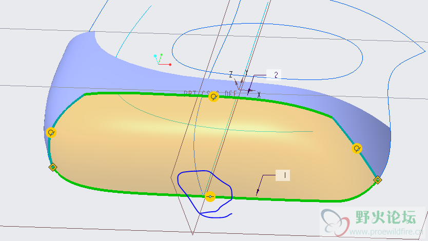

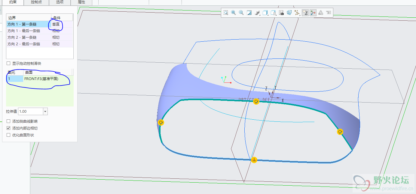

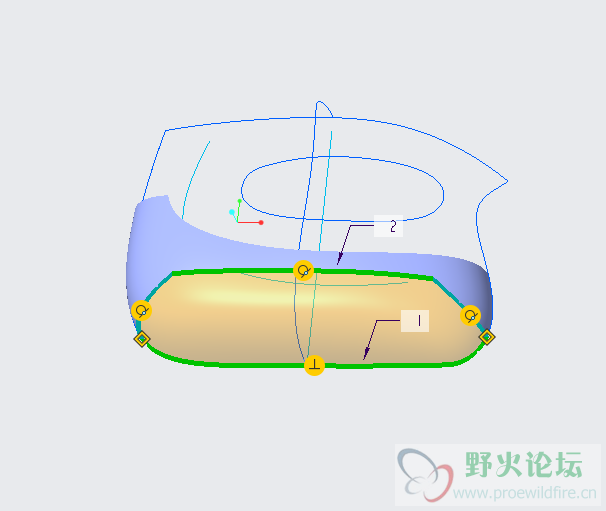

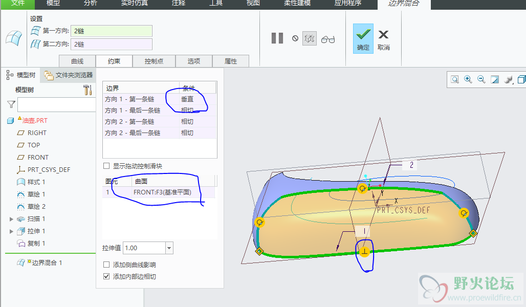

下载了以为大佬的文件跟着做,做到一个边界混合时候有点出错 大家能帮帮忙看一下吗
在对一条链进行垂直约束时候就不成立了,明明跟着大佬的约束来的 错误提示 “边界曲线在突出显示点与在突出显示点与相切曲面不相切。
有哪位大佬帮帮忙看看 谢谢了

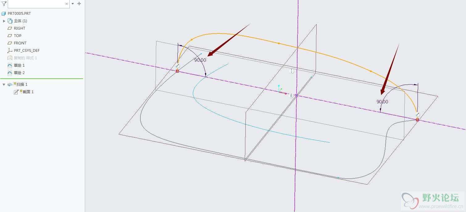

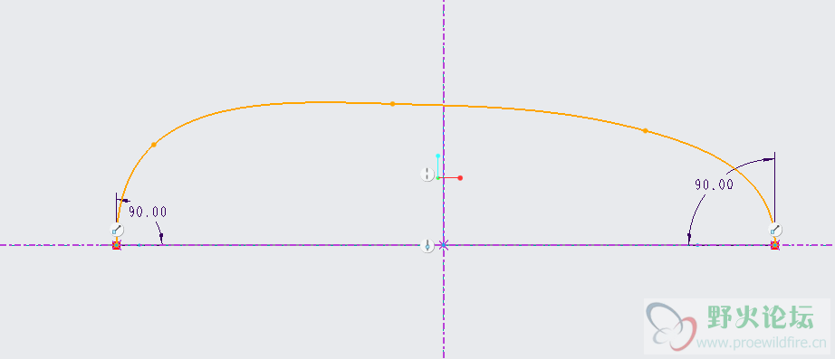

发表于 2020-9-10 13:18 | 显示全部楼层
扫描出来的大面,面要垂直切出来的线才能垂直
第一个图,我只截了一边示意,注意两边都要做90度直角
 楼主| 发表于 2020-9-10 13:59 | 显示全部楼层
哦哦谢谢谢谢
1137
1627

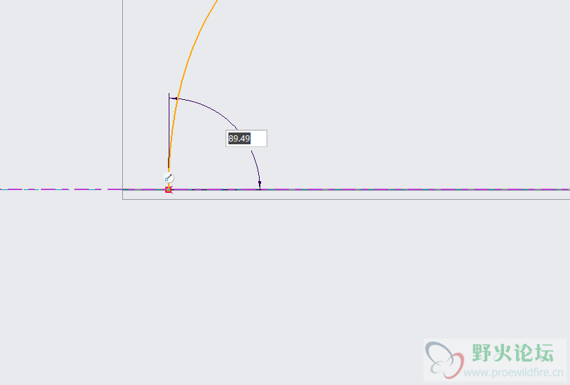

发表于 2020-9-10 14:06 | 显示全部楼层
  在做扫苗时 这两做做成90度
