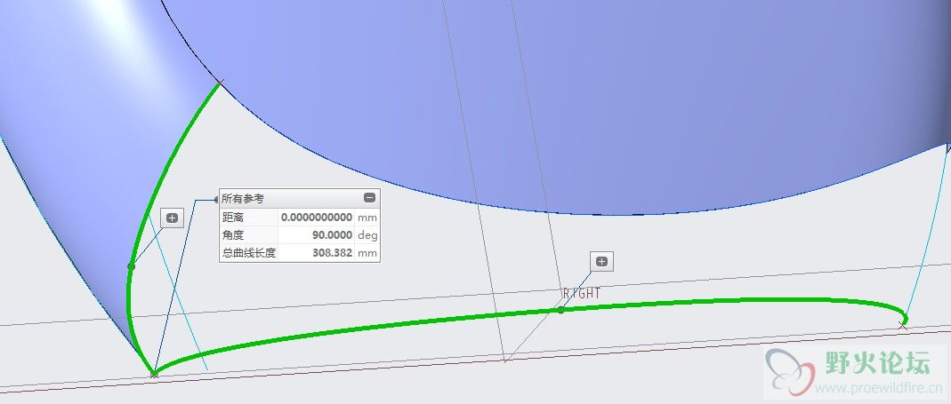

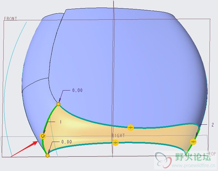

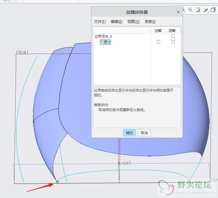

如下面几张图所示,曲线用的是面上曲线,并且已经控制了相切,边界混合能预览但是做不出来,
搞了2天了,百思不得解,先谢谢各位大神了!谢谢!!附上源文件 。

发表于 2020-3-29 16:42 | 显示全部楼层
我试了好几处改动,没找到解决方法。不相切是可以的。

 楼主| 发表于 2020-3-29 19:46 | 显示全部楼层
085304229 发表于 2020-3-29 17:08
不需要纠结,想要创建成什么样子的面可以发一下看看。
只需要实现和左侧面相切

发表于 2020-3-29 21:40 | 显示全部楼层
bySong 发表于 2020-3-29 19:46
只需要实现和左侧面相切
试了一下不知道对不对
 楼主| 发表于 2020-3-29 22:17 | 显示全部楼层
岁月 发表于 2020-3-29 21:40
试了一下不知道对不对
先表示感谢,能相切就好,请问是哪里出问题了呢,方便传下文件吗

发表于 2020-3-29 22:51 | 显示全部楼层
看看对不对
prt0002.prt.zip
178.23 KB, 下载次数: 33
看看对不对
 楼主| 发表于 2020-3-29 22:55 | 显示全部楼层
相当于换了个思路,直接去掉然后补面,谢谢大神了!!

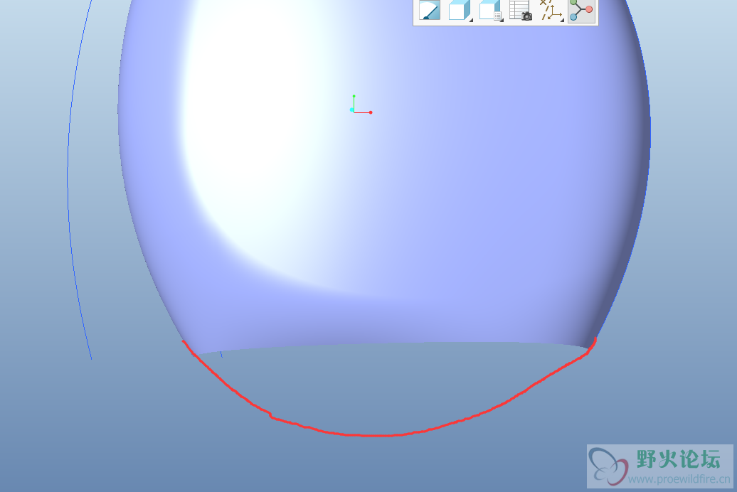

发表于 2020-3-30 10:17 | 显示全部楼层
感觉你们的方法都不好,建议这样做多出来  再切掉多余部分,这样更符合曲面走势  出来的面才漂亮
