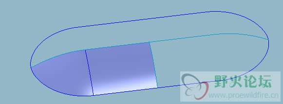

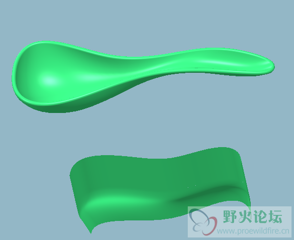

边界混合之曲线末端条件及曲面边界约束及带的应用
新增通过曲线的二次投影获取3D曲线
prt0001.prt.zip

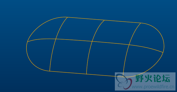

楼主帮忙解答这个,这种怎么边界才做得最好?谢谢!
先做四分之一再镜像合并 注意边界的垂直相切约束
你画的线都没好几个点都没连在一起
hm-k.prt.zip

感谢高手的示范,一直困惑我的难点,给你解决了!
