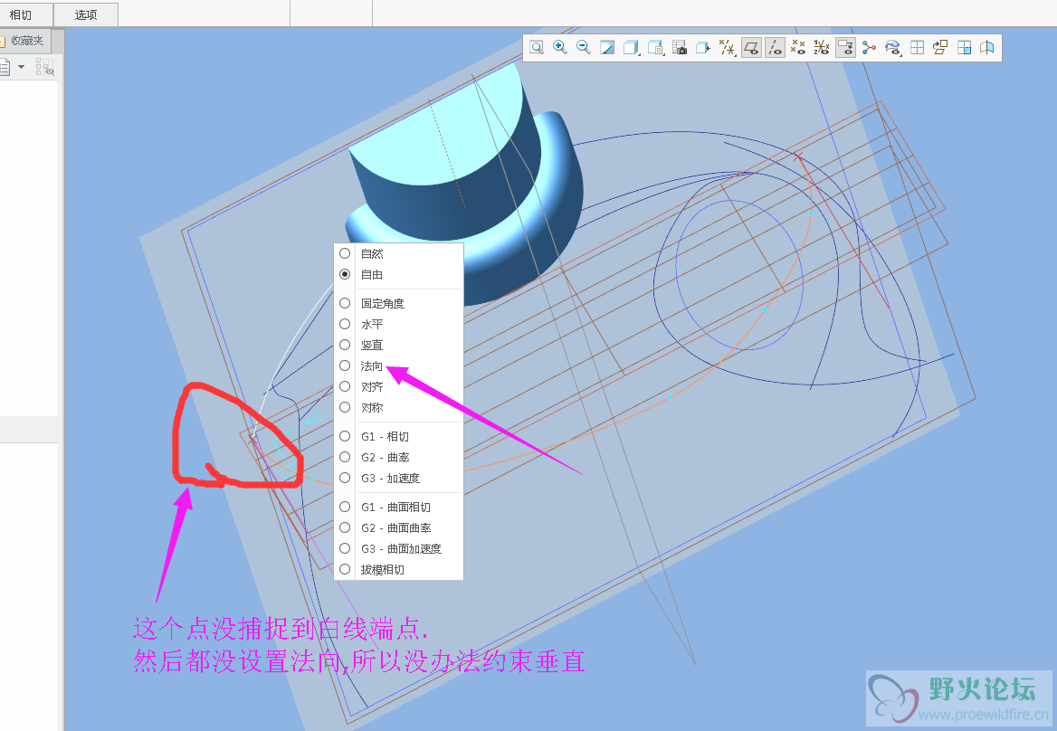

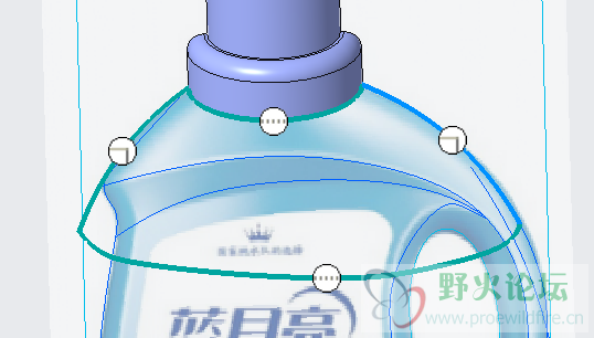

最近在学习这个蓝月亮洗衣液曲面教程,做到边界混合时出了点小问题,第二个方向的两条链选择垂直后边界混合就失败。请教下各位是哪里不对?PRT文件是CREO4.0版本。

9527
xiyiye-9527.prt.rar
157.83 KB, 下载次数: 4
售价: 1 金钱  [记录]
Creo 4.0 M020
257
322
 楼主| 发表于 2018-7-28 17:36 | 显示全部楼层
非常感谢,解决了!!!
