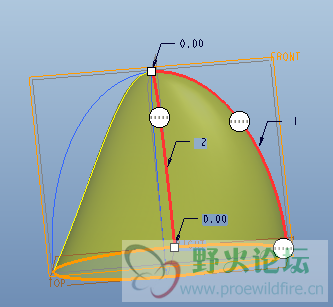

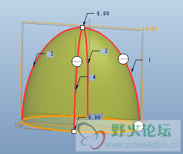

想画一个三个视图都是椭圆的球体,然后就用边界混合的方法想画成如下图的样子再镜像,
别人的
别人的

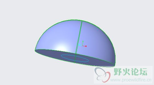

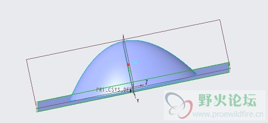

但是不知道为什么我画出来就成下图这个样子了。
我画的
我画的

做一半,约束垂直,再镜像

边界做的不是椭圆的,最多近似,与一个相同尺寸的椭圆球重叠下就可以发现不对了。
要做这个,最好是VSS
再就是球变形,扭曲或变形

边界混合→第一方向曲线选择椭圆外形线→第二方向曲线选择两条圆弧线→在第二步上两条曲线端有个黑色小方鼠标右键延伸至两个中心面就好了。

边界混合,我发现如果只选择两条边就会出现你那种情况,选择四条边就会好了
