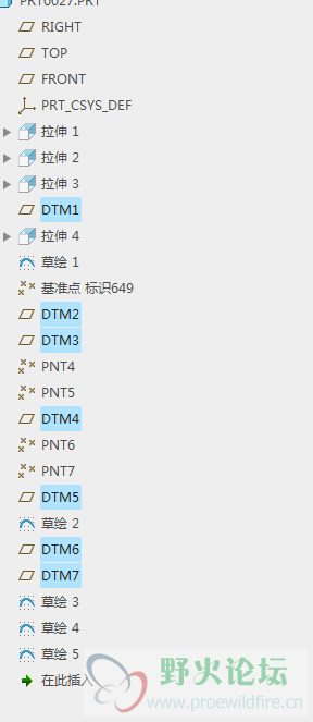

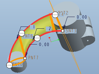

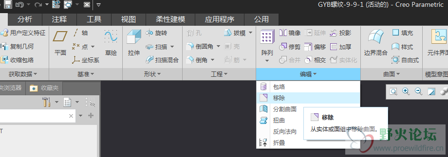

求助各位大神,看看为什么会失败
prt0027.prt.rar

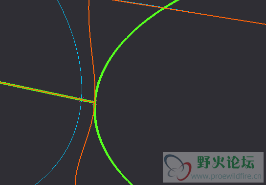

发表于 2018-9-9 17:37 | 显示全部楼层
可以了 看附件
以后别建这种基准面 用拉伸曲面代替 不用了就可以移除
可以了
可以了

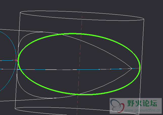

这个椭圆的问题
这个椭圆的问题
椭圆跟线没相交 自己看看你做的椭圆歪倒哪里了

81
103
 楼主| 发表于 2018-9-9 18:13 | 显示全部楼层
谢谢,下载了打不开,怎么拉伸曲面代替基准面

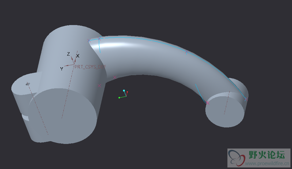

 楼主| 发表于 2018-9-9 18:21 | 显示全部楼层
更改草绘3,已经完成了边界混合
忘记说了 我的是CREO5.0 版本高  你可以试一下拉伸一条线   就会出来一个片体  你在片体上面可以草绘 可以拉伸   简单的来说就是无论你是拉伸还是旋转  只要是平面 就可以做基准面  还是上图吧
移除的功能可以了解下
移除的功能可以了解下

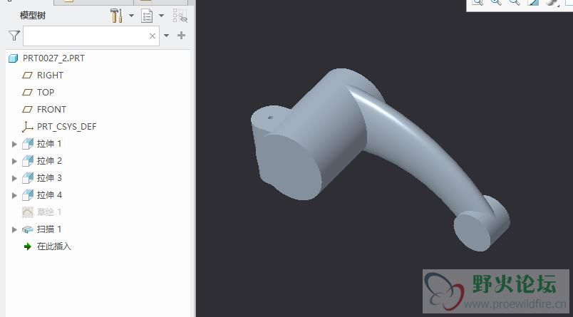

发表于 2018-9-10 07:11 | 显示全部楼层
这种做法实在是太麻烦了,为什么不用扫描呢,一键搞定
prt0027_2.prt.rar
72.49 KB, 下载次数: 25
creo5.0

发表于 2018-9-10 08:36 | 显示全部楼层
用扫描混合也可以完成
