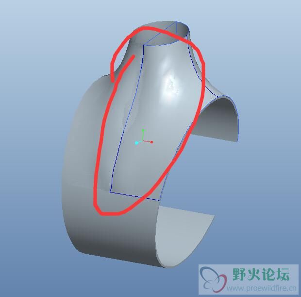

proe曲面镜像如何保证平滑过渡?附件。
 楼主| 发表于 2017-11-28 17:10 | 显示全部楼层
新手,上prt,求助。谢谢。

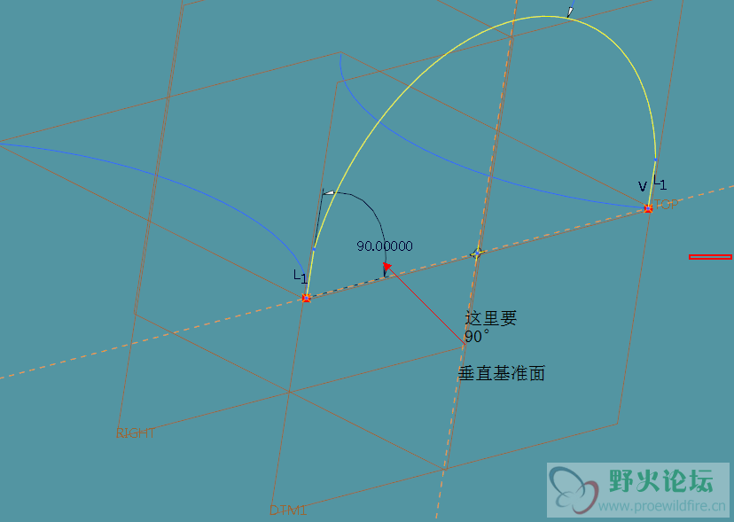

发表于 2017-11-28 16:54 | 显示全部楼层
在镜像的共线地方设置与面垂直约束。可以和镜像面垂直。镜像以后就是对称顺滑的

发表于 2017-11-28 17:04 | 显示全部楼层
做曲面的时候要约束垂直,镜像过来在会平滑

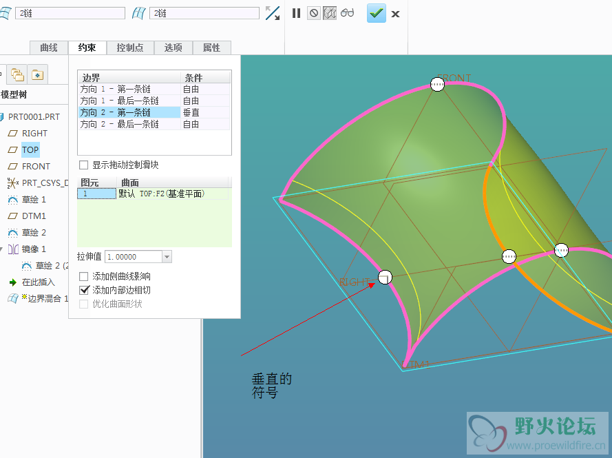

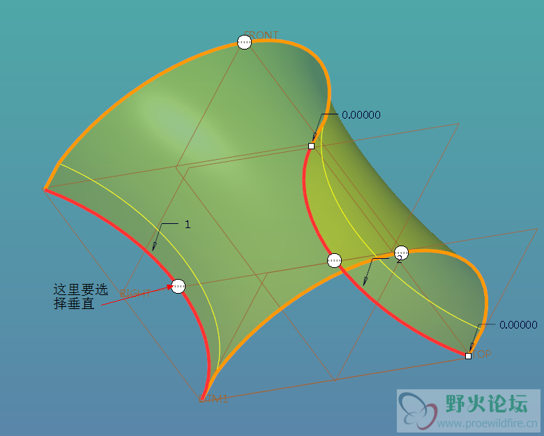

发表于 2017-11-28 17:15 | 显示全部楼层
线面都要垂直,如下图片简单例子
