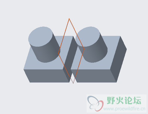

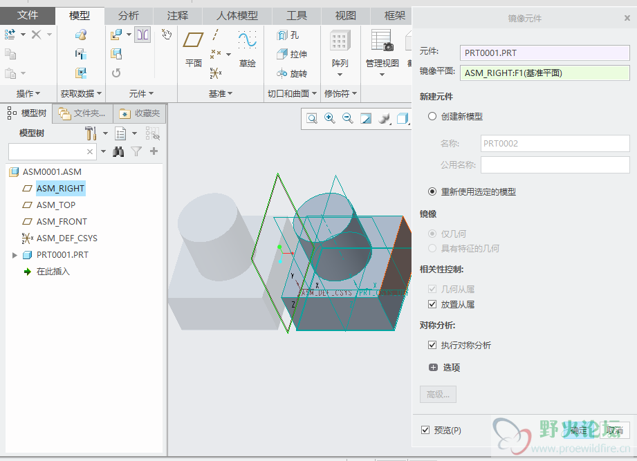

我是creo4.0,与你的版本不同,做了一个基本操作完全正常,发上来供你参考一下,请你仔细检查一下你的操作有没有问题,如果没问题可能就是软件的问题,建议重装一下试试
1. 点击组装标签上的镜像按钮,选取要镜像的零件,再选取镜像平面,最后确定
2. 镜像成功
