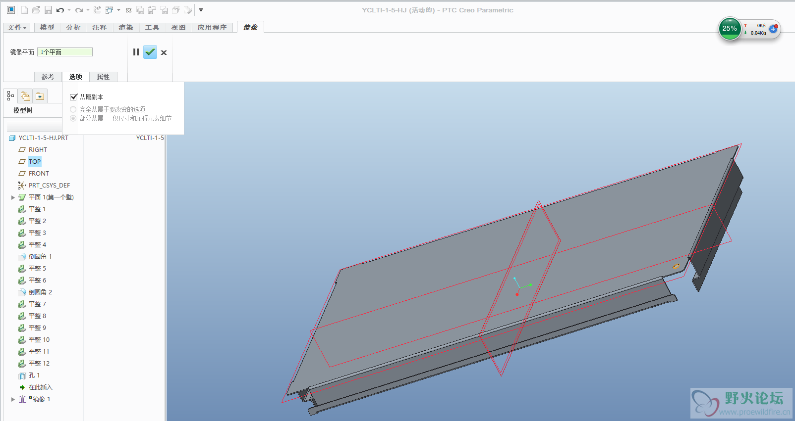

[求助] 镜像的选项为什么有时候不能选是灰色的
发表于 2018-12-6 09:00 | 显示全部楼层 |阅读模式
镜像的选项为什么有时候不能选是灰色的,有时候又可以选

发表于 2018-12-6 10:07 | 显示全部楼层
取决于你选择到的是面还是特征,有些特征也不能镜像。

发表于 2018-12-6 11:23 | 显示全部楼层
我也碰到过多次,然后特别留意过,发现如果是在零件界面进行特征创建一般都能镜像,如果在组件界面创建特征,且参考了别的零件的某些特征作为基准,就不能镜像。
 楼主| 发表于 2018-12-6 13:03 | 显示全部楼层
lynchghost 发表于 2018-12-6 11:23
我也碰到过多次,然后特别留意过,发现如果是在零件界面进行特征创建一般都能镜像,如果在组件界面创建特征 ...
镜像我是可以镜像的,就是镜像的选着上不能选,有完全从属和部分从属 我这个是灰色的
