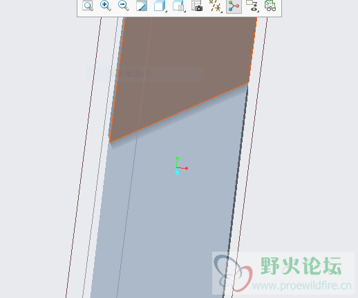

[求助] 折弯之后那个拐角怎么才能平滑过渡呢
44
发表于 2018-4-1 16:36 | 显示全部楼层 |阅读模式
谢谢大神了

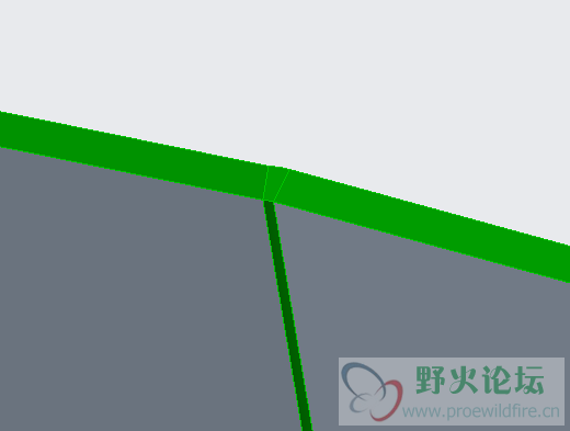

 楼主| 发表于 2018-4-1 20:45 | 显示全部楼层
yshk007 发表于 2018-4-1 20:23
折弯本来就是一个塑性变形的过程,会产生应力集中,而平滑过渡就是减小集中应力的设计,可以说你这个要求有 ...
折弯处的边缘裂开了,正常不会这种裂开状啊

发表于 2018-4-1 23:32 | 显示全部楼层
止裂槽了解一下

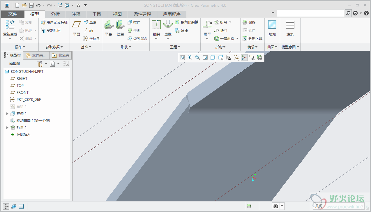

发表于 2018-4-2 01:23 | 显示全部楼层
试了一下,没有你说的这个问题,还是上附件才好帮你分析
44
 楼主| 发表于 2018-4-2 18:40 | 显示全部楼层
谢谢大神了
songtuchan.prt.rar
49.32 KB, 下载次数: 7
44
 楼主| 发表于 2018-4-2 18:44 | 显示全部楼层
折弯线是斜着的

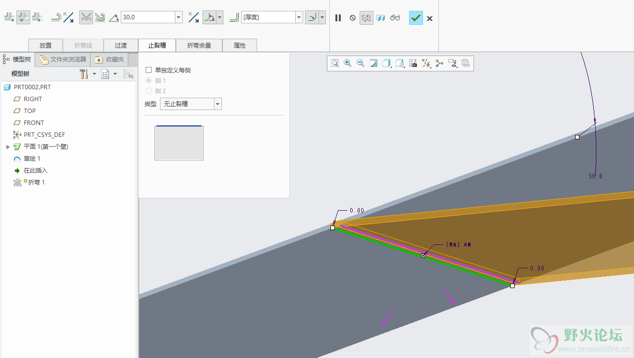

发表于 2018-4-2 19:00 | 显示全部楼层
选项中间选无扯裂槽就行了
44
 楼主| 发表于 2018-4-2 21:31 | 显示全部楼层
yuanbin20 发表于 2018-4-2 19:00
选项中间选无扯裂槽就行了
谢谢大神
