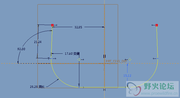

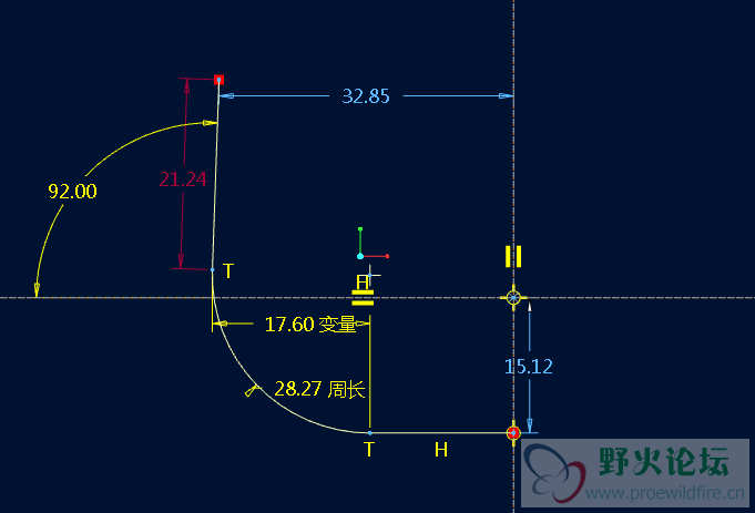

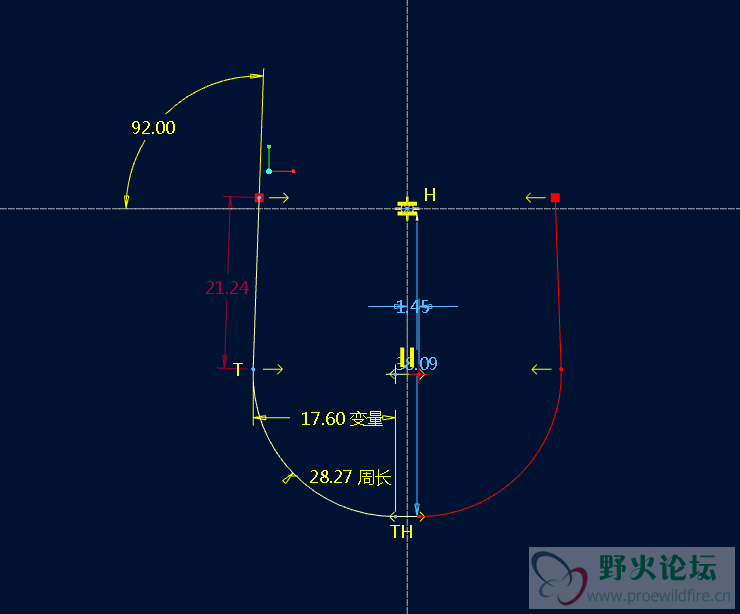

大家可以看看到底怎么回事,有点好奇啊
镜像后
镜像后
镜像前
镜像前

发表于 2020-6-9 13:56 | 显示全部楼层
蓝色尺寸为可变尺寸,本来就允许变动,改为黄色编辑尺寸或红色固定尺寸就可以了

发表于 2020-6-9 10:24 | 显示全部楼层
要么重新约束一下尺寸,要么画二分之一,草绘结束后,再镜像

发表于 2020-6-9 18:25 | 显示全部楼层
正解!
蓝色尺寸为弱尺寸!
