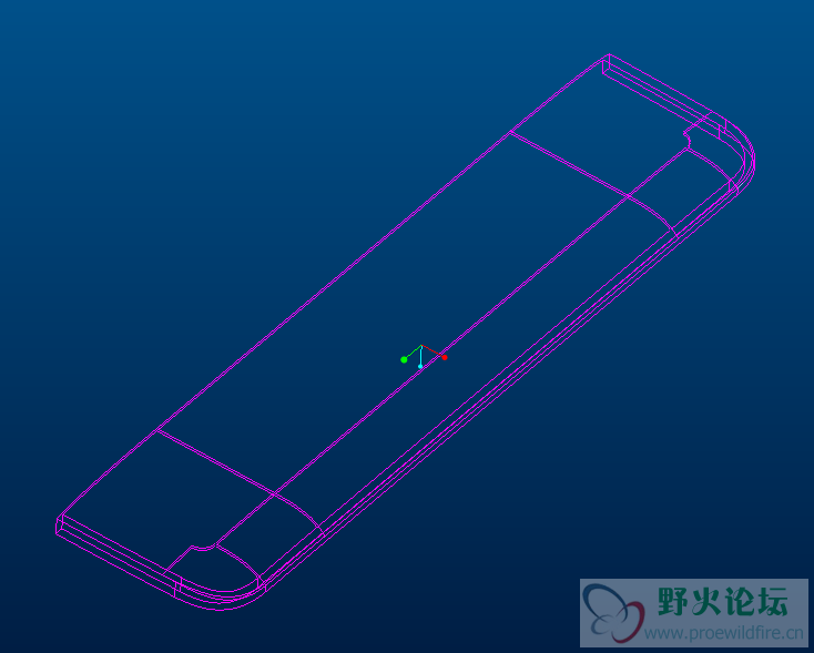

想请教下,creo里面曲面镜像之后不保留之前的曲面。如图这样操作(2001版本可以操作)请问下大家 creo里面能这样吗?
 楼主| 发表于 2018-3-22 16:32 | 显示全部楼层
不保留右侧曲面。creo里面怎么选择

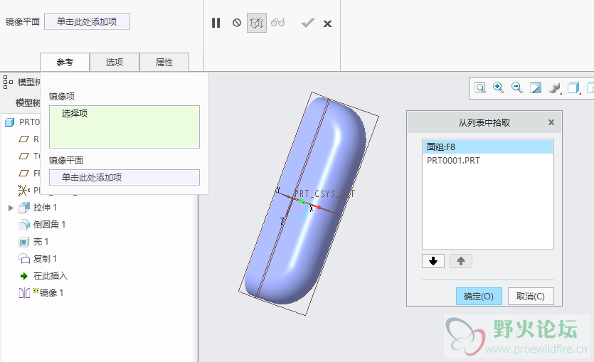

 楼主| 发表于 2018-3-22 17:48 | 显示全部楼层
iskgjj 发表于 2018-3-22 16:59
选项里勾选隐藏原始几何
QQ截图20180322174805.png 没有看到隐藏啊,请问怎么操作
请看下  下面的图片,没有看到隐藏,请教下怎么操作
974
173
1761
发表于 2018-3-22 18:01 | 显示全部楼层
你选的不是面组,选的是模型树下的特征才会这样

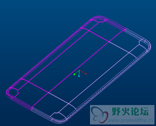

发表于 2018-3-22 23:46 | 显示全部楼层
因你未上传附件,所以做一个简单的模型示意一下具体的操作步骤仅供参考

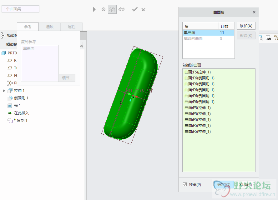

1.复制需要镜像的面组,
复制的面组预览图
复制成功的面组

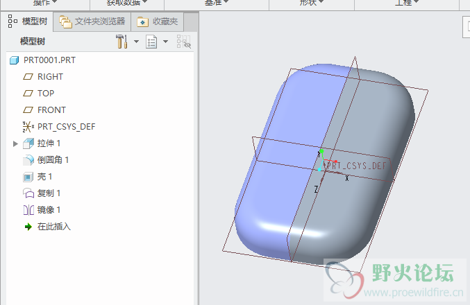

2.选取上一步复制出来的面组,点击镜像按钮,选取镜像平面,出现镜像预览图
然后展开选项标签,勾先隐藏原始面组
成功镜像的面组,同时右边的原始曲面被隐藏了
