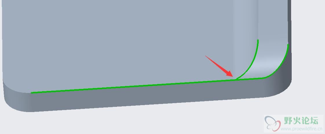

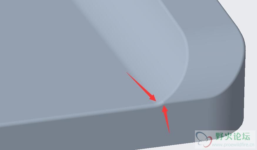

发表于 2018-1-30 09:56 | 显示全部楼层 |阅读模式
烦麻各位大神指点,如何把下图中的标注的地方用圆角平滑过渡。附PRT(CREO 4.0)
2.prt.zip
93.57 KB, 下载次数: 14

发表于 2018-1-30 10:09 | 显示全部楼层
我creo2.0的,麻烦转成stp

发表于 2018-1-30 10:48 | 显示全部楼层
zq7007 发表于 2018-1-30 10:16
已转STP,麻烦您指点一下
我现在在用曲面修拐角处,你试下用倒角里面的弦命令,看能不能过渡好一点,creo2.0没有弦命令

发表于 2018-1-30 11:05 | 显示全部楼层
是这样吗?

发表于 2018-1-30 11:08 | 显示全部楼层
大致这样做。

发表于 2018-1-30 11:10 | 显示全部楼层
你看下STP里面我修的一个拐角处,是不是类似的效果。做法我待会发你prt,你参考看看

发表于 2018-1-30 11:11 | 显示全部楼层
看下我发的STP
