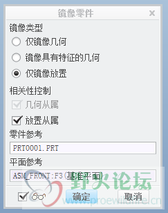

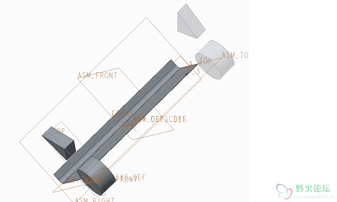

大家好,我在进行“仅镜像放置”操作时,镜像出来的零件位置不对啊,完全不按选中的镜像平面进行镜像,而且镜像出来的零件与原零件还有距离,请问哪位大虾可以教教我怎样正确使用这个功能啊?
另:“仅镜像几何”和“镜像具有特征的几何”这两个功能有什么区别啊,我都试了试,感觉都一样啊,原零件带有的基准曲面、点、曲面等,这个两个功能都能镜像出来,那到底区别在哪里呢?请大虾指点呀!

关于在总装图中创建某个零件的镜像其实是这样的:
1.仅几何镜像——通俗来说,只是将这个零件照个镜子,就像人看镜子一样,但是这个建立出来的镜像零件不具备自己独立的特征,意思就是你的原始零件怎么变,它也跟着后面怎么变,是实时更新的!
2.镜像具有特征的几何——形成的新零件也类似于照镜子,只不过不同的是它具备了原始零件的基本特征(注意:仅仅是此时此刻的基本特征!!!)为什么要强调这个呢,因为这个新零件建成之后,基本上可以说是独立的,且说拥有独立人格和自主权吧,将来即使原始零件变化了,它也不会随着变化!
3.仅镜像放置——这个就最好理解了,这个建立出来的零件其实就是原始零件他自己、它本身,只不过是镜像对称放置了一下。
   不知道这样解释,楼主有没有明白一些呢~

非常高兴大侠通俗易懂的解释,前两点我明白了,可是第三点仅镜像放置我还是不明白,我知道镜像出的是原零件本身,可是镜像出的位置不是我想要的,镜像出的零件感觉像阵列出的,完全不对称,请问大侠怎么回事呀??

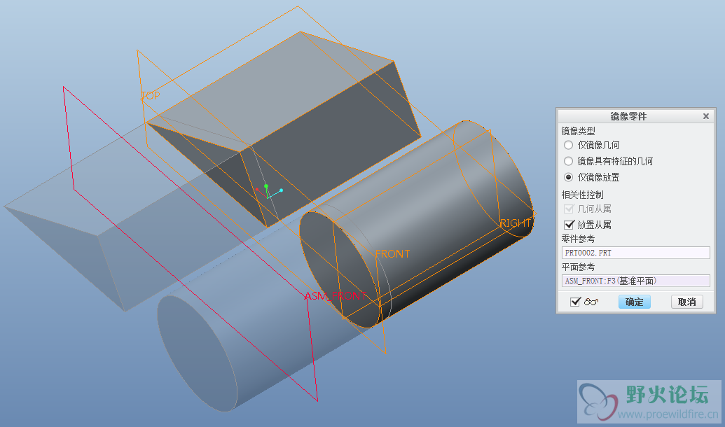

平时的镜像我是知道的,但是这个仅镜像放置却把我搞晕了,如图所示,要以front面进行镜像,但图片显示却不对,位置根本不对称,完全不是镜像的思路,不知你试过此功能吗?如果没用过,可以试试看看出怎样的效果啊,
发表于 2017-9-29 11:45 | 显示全部楼层
随便试了下,没什么问题啊 无标题.png ,或者你把你的asm文件发给我看看~
你这个参考平面显示红色是怎么回事?左下角有提示吗?

我做的却还是不行啊,你帮我看看
