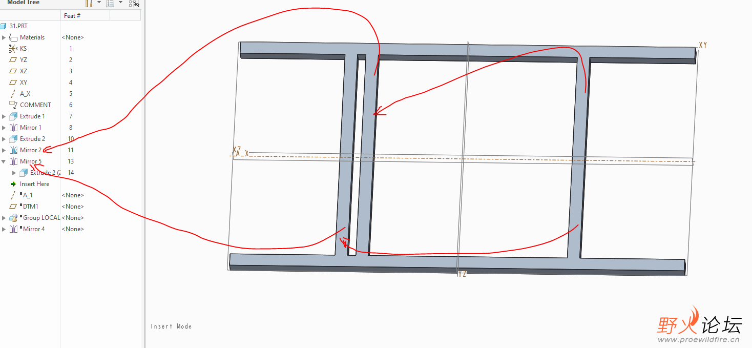

请问为什么零件镜像出现了两种,模型树种,上面一种是不对称的,下面一种对称。
镜像问题
镜像问题

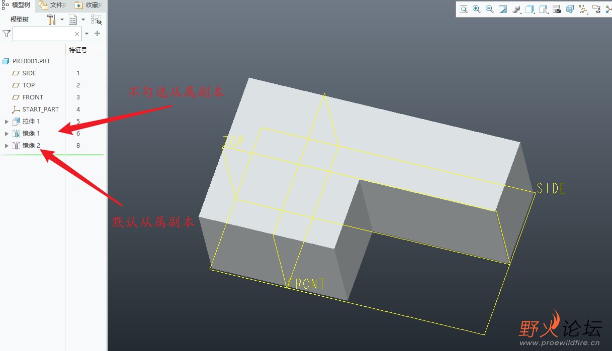

你的意思应该是第一个图标不对称,第二个图标对称吧。两个镜像的模型都是对称的,第一个图标是镜像时去掉了从属副本,第二个图标是镜像时勾选了从属副本

很神奇的是 我画的这个 去掉了从属关系的镜像不对称

控制镜像后的东西和镜像本体之间的从属关系,镜像后是不是独立的
