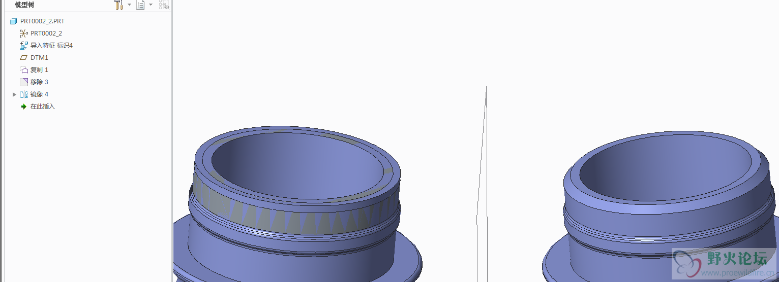

发表于 2017-11-28 09:17 | 显示全部楼层 |阅读模式
请问特征镜像中的完全从属和部分从属的区别是什么啊?我按系统默认部分从属镜像后的特征和自己完全从属镜像的特征都是一样的啊,看不出两种选择的区别啊,请问哪个大侠研究过这两个功能到底有啥区别啊?最好举例说明下啊。

发表于 2017-11-28 14:18 | 显示全部楼层
一个是复制之后,返回去修改的时候。镜像的会跟着修改。另一个返回去之后,你修改原图。镜像的不修改

发表于 2017-11-28 14:20 | 显示全部楼层
应该貌似大概是这样,我选了步骤镜像。从属副本那里是灰色的。。  如果加亮镜像。只有隐藏原始几何。。。

发表于 2017-11-28 14:23 | 显示全部楼层
就像这样。

 楼主| 发表于 2017-11-29 08:56 | 显示全部楼层
非常感谢,我又试了试果然是的,部分从属就是被镜像特征更改后,镜像特征不更改;完全从属就是完全跟着原特征改变而改变。

 楼主| 发表于 2021-3-3 11:23 | 显示全部楼层
英雄本色 发表于 2021-3-3 10:04
我看不懂,请问你是怎么理解的?
就是父子关联的问题,部分从属就是镜像出的特征不关联被镜像特征,完全从属就是镜像特征和被镜像特征直接是关联的关系。

发表于 2021-3-3 20:59 | 显示全部楼层
315290549 发表于 2021-3-3 11:23
就是父子关联的问题,部分从属就是镜像出的特征不关联被镜像特征,完全从属就是镜像特征和被镜像特征直接 ...
可是我搞来搞去都没发现有什么区别啊,相反,我发现要是完全从属于的话特征的外观是不从属的 ,而部分从属却可以。
