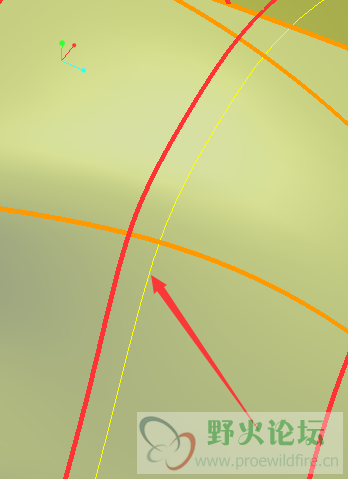

发表于 2017-11-24 11:38 | 显示全部楼层
你是不是在哪个地方做错了。最好上传原文件

发你了,帮忙看下,谢谢 链接: https://pan.baidu.com/s/1clnoJ0 密码: vfsr
 楼主| 发表于 2017-11-24 11:54 | 显示全部楼层
谢谢,我知道了

有条曲线没有逼近

边界曲线不是一条完整的曲线,比如圆形是两个半圆组成 的

把你的边界线复制成逼近曲线 就应该不会有这样的碎面了
